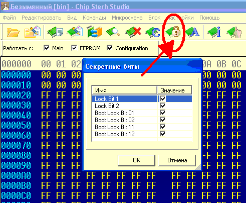

edm2007 писал(а):
Да наверняка. Лично я представить не могу, зачем нужен такой программматор :)
kvb48 писал(а):
По поводу фьюзов такое дело, в "Стерхе" не устанавливаются, а шъётся как есть
На роботе все программируем только "Стерхом" он поддерживает практически все существующие МК.
У меня вопрос к Вам как автору. В статье приводятся три прошивки, какой из них надо заливать?

Так мало только HEX зашить, еще и фьюзы нужно. А с этим Вы не разбирались, как я понял...
А что это за термометр? Понятия не имею кто автор...
Вот они:
sterx1.GIF [20.95 KiB]
И вот:
sterx2.GIF [20.62 KiB]
Причем, Внимание! По умолчанию биты стоят именно так, как на картинках.
kvb48 - не позорьтесь перед лицом коллектива!
Ну значит их нужно сначала прочитать и здесь показать что имеется на данный момент. :)

Для Chip Sterh Studio фьюзы будут выглядеть следующим образом:
Что соответствует статье:
Программирование фьюзов:
Lock Bits: 0x3F
High Fuse: 0xDF
Low Fuse: 0xE2
Ext.Fuse: 0xFF
P.S. И определитесь с прошивкой. Для ГНОМА в статье только один HEX файл - OAThermosleep.hex (находится в папке Soft). К другим термометрам я никакого отношения не имею.

kvb48 писал(а):
А фъюзы "стерх" установил автоматом.
Рад что разобрались. :) Но фьюзы должны быть именно так, как я выше показал. Только в этом случае термометр будет работать в нормальном режиме, зря я что ли за каждый мкА бился. :)

Ещё раз ОГРОМНОЕ СПАСИБО. Попробую обязательно. У меня ещё вопросик. Внутренний генератор так и не заработал, это то же от неправильных фьюзов?
И вот ещё, я применил Attiny2313 в диповском корпусе, это что-то меняет?
Я Вам точнее скажу, только фьюзы и решают, что будет являться источником тактового сигнала, и на какой частоте будет работать МК (если интересно, то за это отвечают фьюзы CKSEL3..0; SUT1..0; CKDIV8).
Сей факт меняет размеры устройства. Более - ничего. :))
