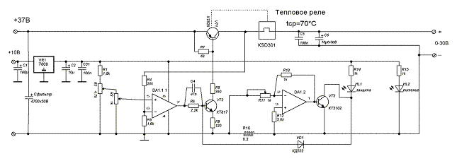

 Заголовок сообщения: Блок питания для домашней лаборатории 0 …30В - 0 ...4А
СообщениеДобавлено: Вс ноя 02, 2008 18:02:48
Зарегистрирован: Чт окт 23, 2008 06:41:13
Сообщений: 26
Предлогаю на ваш суд, понравившуюся мне и удовлетворяющюю моим требованиям, схему БП:
0 …30В, током нагрузки 4А.
Прошу заценить, оценить, и раскритиковать её за возможные баги в работе схемы!
Блок питания для домашней лаборатории.rar [188.15 KiB]
СообщениеДобавлено: Вс ноя 02, 2008 18:26:52
Карма: 9
Рейтинг сообщений: 49
Сообщений: 1571
Откуда: М.о.
Схема нормальная, но кое-что лучше переделать. Вот пример:
