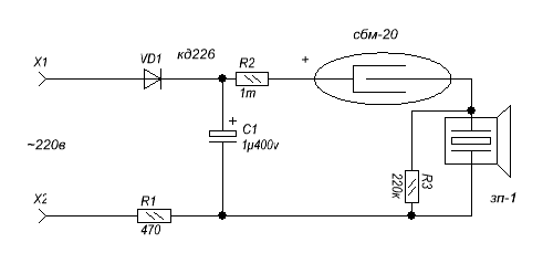

Можно попробовать типа как-то так - :))
СБМ.gif [3.28 KiB]

Можно конечно попытать щастье с подключением пьезика типа ЗПшки, на выход транзистора, но не факт что будет вообще хоть что-то слышно.
