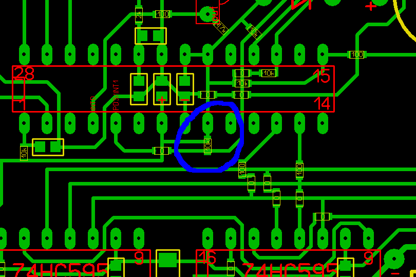

1. В процессе эксплуатации выяснилось что ценности в обучении освещенности нет (сокращаем объем кода).
2. Секунды теперь не сжирает (была ошибка)
3. При привязке пульта показывает код команды в hex (nec!).
4. Отсчет времени по секундным импульсам от ds3231 (постоянно теребить её с запросом времени плохой пример для молодежи). Для этого используется прерывание по секундным импульсам от INT (нога #3 вы3231), её надо подтянуть на питание резистором 10к (можно 8.2к, их на дохлых материнских платах много :))) ) на картинке то место где подтягивать. Такой момент. Эти самые импульсы асинхронны отсчету времени. Поэтому каждый раз при пропадании питания время туды-сюды в пределах секунды. Поэтому особо пугаться не надо. Микросхема идет точно, за год разницы набежало совсем мало.
5. улучшил скорость отклика от пульта (меня это немножко бесило и выпадала шерсть на нервной почве)
6. Теперь порядок режимов такой:
'0 - обычный режим (часы:минуты)
'1 - настройка часов
'2 - настройка минут
'3 - настройка секунд
'4 - настройка Pwmdark
'5 - настройка Pwmlight
'6 - настройка ик-команды для "setup"
'7 - настройка ик-команды для "+"
'8 - настройка ик-команды для "-"
Команды пульта можно настроить только с кнопок (чтобы левые котаны ничего не попортили своими пультами), с пульта в это меню не попасть :P
FreshMan писал(а):
при первом запуске надо записать rtc_write(0x0E, 0x00); :tea:
теперь всегда при запуске пишет нули в &H0E
polyname писал(а):
проект на TPIC6b595, без индикаторов: https://yadi.sk/d/F2UeOzR4XHgRF
красавчик :roll:
Важное замечание по использованию порта С у меги как цифрового и как входного для АЦП одновременно. Так делать не рекомендуется поскольку вносится шум в АЦП. Но у меня это так поскольку точность АЦП в этой конструкции не требуется и кроме того значение АЦП, которое используется для корректировки ШИМ представляет из себя среднее значение выборки, которая в свою очередь обновляется с каждым циклом программы.
Пысы. Схемы как таковой у меня нет. Я её черкал на исходной (перекинул пару портов, принцип работы тот же).
подтяжка.png [30.98 KiB]
hex для гурманов.rar [6.23 KiB]
Комментарий к файлу: прошивка
программа.rar [3.67 KiB]
электропримат паяю даже лёжа...
