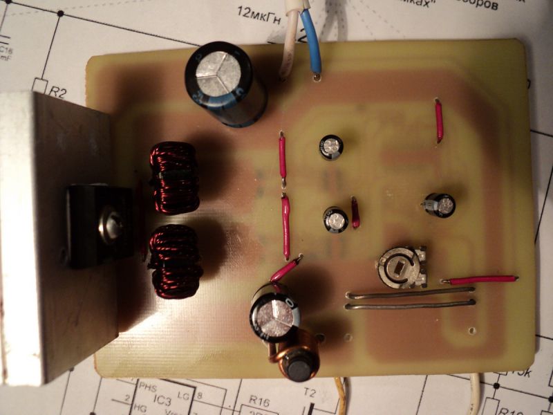

Фото предоставлю несколько позже (плату в коробку почти намертво засунул), ток 6-7 А ,19 Вольт Транзисторы использовал IRL 2505 по два параллельно греются максимум 60 град.,катушки мотал на кольца от компьютерного бп. по 23 витка проводом 1.5 мм.,они как раз греются сильно(один раз намерял 80 град.), особенно на токе ближе к 7 А. Весь преобразователь собирал с условием установки его внутри ноутбука(DELL 630) на место CD привода(был очень ограничен по высоте). Минус данной схемы - при падении напряжения АКБ ниже 11 В. выходное напряжение падает до 18 В. бук от сети работает но батарею уже не заряжает.

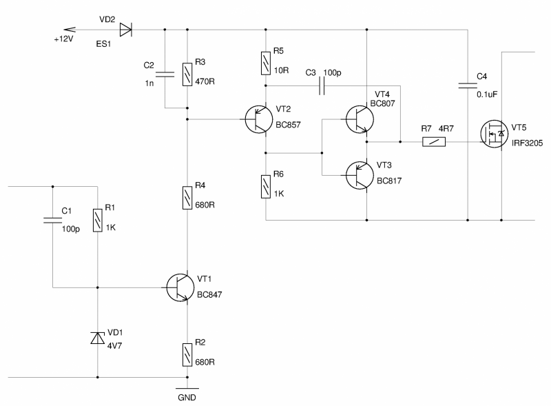

Всем доброго времени, ребята подскажите если в схеме на дискретных элементах эту часть Изображение
управления затворами полевиков заменить на
эту Изображение
будет ли работать данная схема?

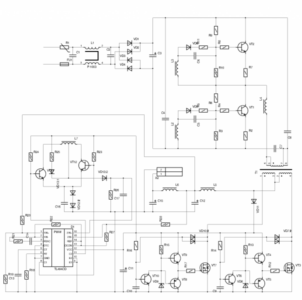

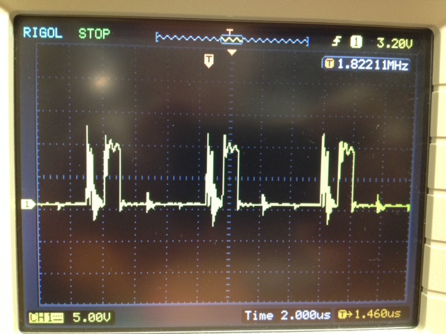

Собрал конструкцию. Катушки мотал на кольцах с материнки, 20витков, 5 проводов 0.4, индуктивность 12мкГн.
КПД никакой. Потребляет: 12в 2А, на выходе: 18в 0.9А, нагрузка резистор 20 Ом.
Печка получилась хорошая :)
Один канал косячит. Буду разбиратся.
Схема.
Выход с DBL494.
Вход T2.
Выход T2.
Вход T1.
Выход T1.

Косяк нашёл - мой был.
Теперь работает всё как и должно, КПД примерно 84% - будем повышать.
Частота 135,6Кгц.
Попробую понизить частоту.

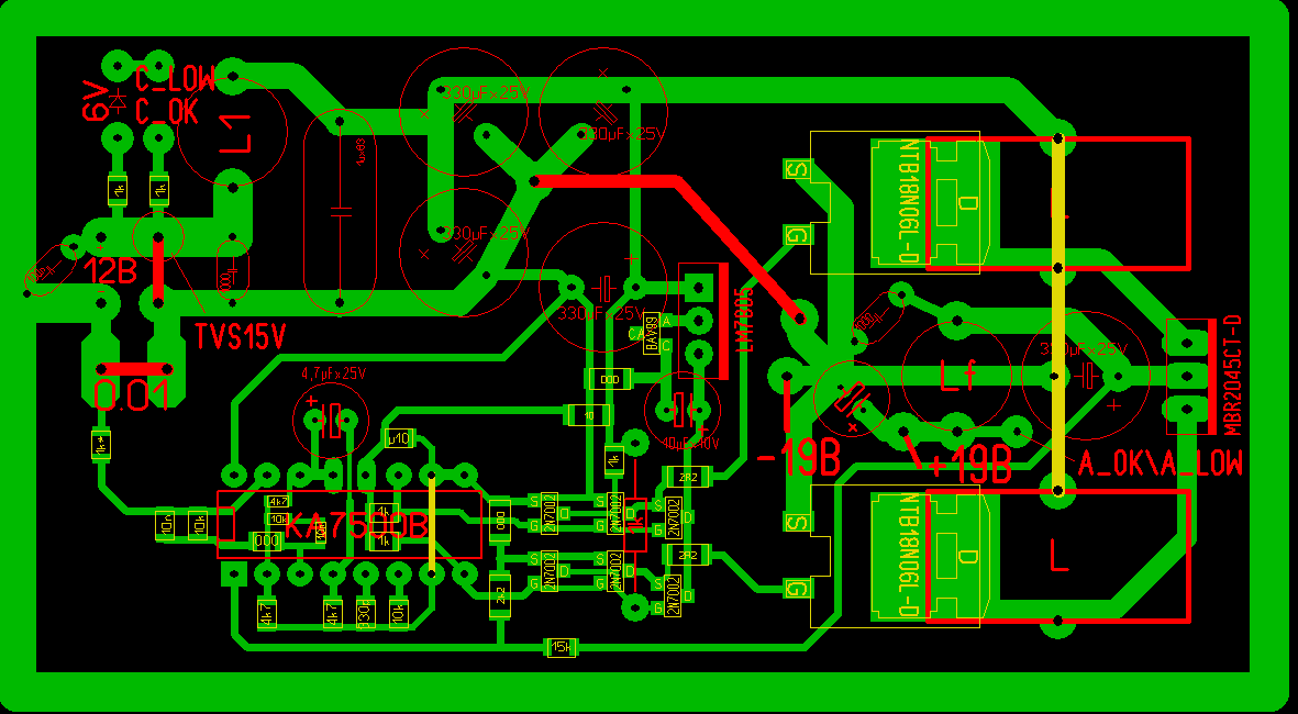

Аналогично. Но повышать некуда, основное тепловыделение на диодах. Борьба за милливатты тепла не имеет смысла.
Мой вариант платы, детали подписаны (перемычки желтым цветом). Разводка мелких полевиков плотная (см картинку). Выпрямительный диод развернут чтобы можно было П-образный радиатор поставить. Кольца серые с белой полосой. Мотал сразу 20 витков. На выходе также воткнул штыревой дроссель.
Синхронный выпрямитель кто-то уже присобачивал?
Автомобильный аккумулятор при таком напряжении считается разряженным.
