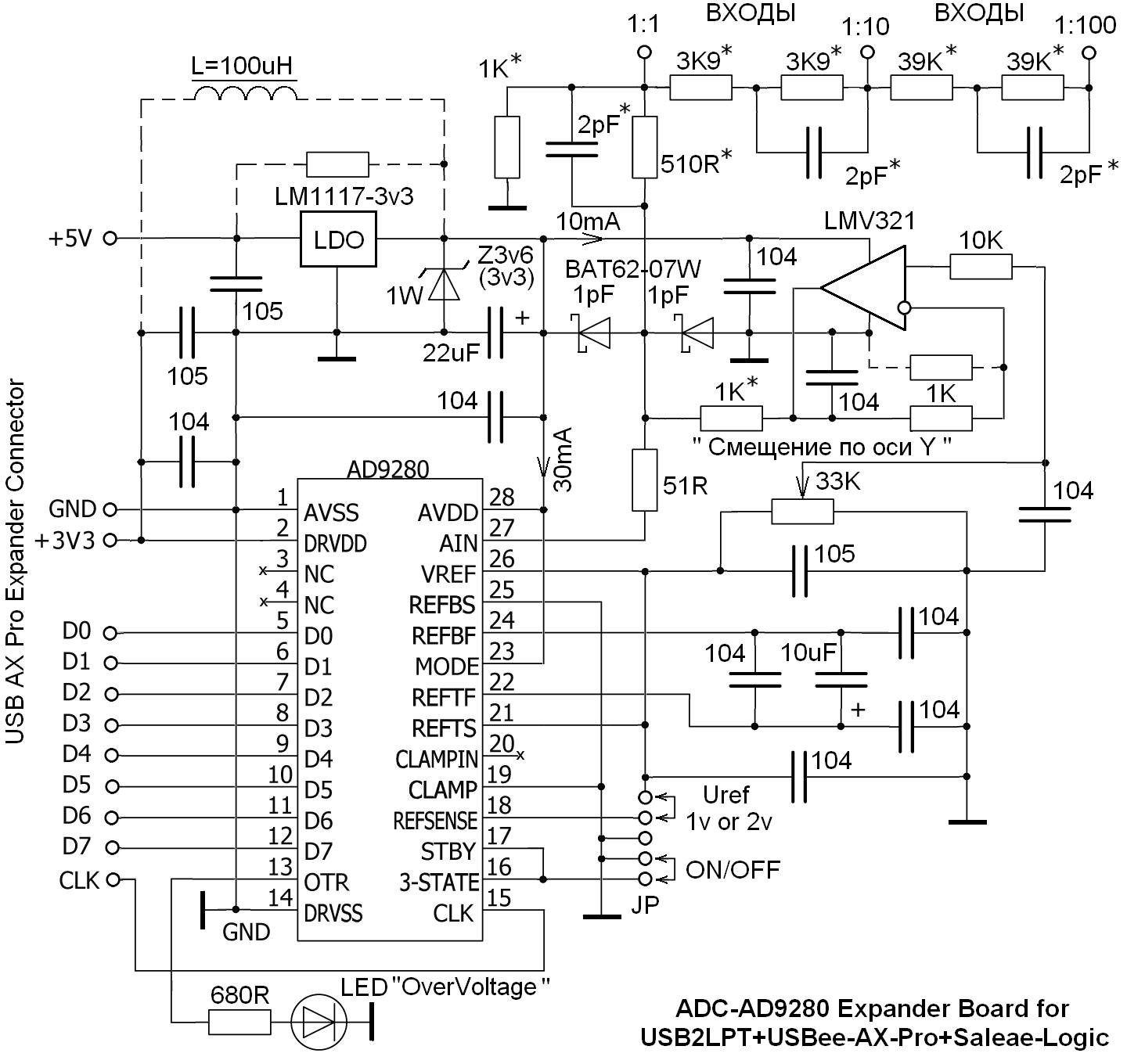

Здравствуйте All
Кстати в моем девайсе зеленый светодиод срабатывает с прошивкой USB to LPT при обращении, срабатывает даже в каком то из режимов в USBee AX Pro ( то ли в генераторе то ли в осцилоскопе). Красный же светодиод пока не загорался но называется он "Полная скорость" и по видемому тоже должен функционировать, просто я еще не пробовал загружать девайс.
Спроектировал схему АЦП для платы. Пока развел в спринтлайоуте все цепи платки не вызывающие у меня ни какого подозрения в неправильности, но АЦП хоть и дешевый и быстрый но довольно специфичный и потому у меня возникли некоторые трудности с цепочкой регулирующей смещения оси "У" (смещение входа). Понимая что прибор все же будет скорее всего не измерительный а наглядно-оценочный (точность не высокая), не хотелось бы усложнять схему и удорожать девайс быстродействующими операционниками, ну а обычный смеситель на резисторах (по 1к) неизбежно потянет входное сопротивление, точность и линейность входного делителя в попу.
Вместо LDO 1117 можно упростить, поставить либо дроссель с 3.3в либо резистор с 5в но тогда стабилитрон нужен не 3.6в а 3.3в.
На копеешном операционнике сделан регулируемый источник опорного напряжения - смещения и через 1к подмешан к входу АЦП. Установив резистор с пунктиром можно перевести операционник из режима повторителя в усиливающий с некоторым коэффициентом (увеличение диаппазона регулировки).
Диодная сборочка с очень низкой входной емкостью - защита входа АЦП от бросков перенапряжения - шунтирует все пички на плюс или минус
Прошу Ваши комментарии по поводу схемотехники.
Может можете предложить Вы хорошее схемотехническое решение?
Заранее благодарен

Воо, наконец получилось прикрутить файлик.
AD9280 ADC.jpg [223.17 KiB]

Над аналоговой частью надо ещё поработать, просимулируйте в Протеусе и все ошибки сразу всплывут. Возьмите МСР6022, как в Хамелеоне, схема подорожает всего на бутылку пива. :))

К сожалению Протеус я не знаю и схемотехнические проекты никогда не эмулировал.
Когда то лет 14 тому столкнулся с електроник воркбенчем после которого у меня пропала довольно на долго всякая охота дискретную схемотехнику считать на компьютере.
Хамелионова схема мне многим не нравиться, потому я ее и не взял один в один , она достаточно сложна, рассыпана и не изящна, к тому же МСР6022 это 10МГц при единичном усилении, а для полосы 12 МГц нужен операционник хотя бы на 20-40МГц, это уже пол ящика пива :).
В моей схеме на операционнике собран регулируемый источник напряжения смещения использующий эталонное напряжение встроенного в АЦП опорника. Просто опорник АЦП рассчитан на нагруз 10к и просто так его так сказать без буфера поделить и прицепить к входу АЦП с бог знает каким входным сопротивлением и к делителю не получится , там значительно ниже сопротивление нагрузки получется и все это будет плавать и летать от входного сигнала (входной сигнал будет колебать опорное суммировавшись с ним). Так что тот операционник нужен низкочастотный.
Больше Хамелионовой нравиться схема применёная в микро ЮСБ осциллографе на PIC18F2550 и ADC TDA8708. но там опять таки дороговатый операционник, не на 24МГц, да и АЦП тот специфический отстой дефицитоводорогой а схема спроектирована именно под него.
Думал есть какие грубые ошибки (ткнуть носом) или дельные схемотехнические подсказки, но если все так особо молчат придется доразводить, собирать, доводить до работоспособности и по ходу может придется чего кардинальное предпринимать ну или делать мелкие поправки. Мечтаю обойтись без исправлений в плате, посмотрим.
Если чего режет глаза в схеме, говорите сразу, я же двоешник, могу такое накуралесить :tea: :))) не разгребем вместе :)))
Заранее благодарен :beer:

Здравствуйте
И вот собрал наконец платку три в одном, по выше приведеной печатке (варсия 2+), девайс работает, сильно уж не тестил, собирал для товарища , сегодня отдал и буду наблюдать за его настроением :-) но пока при сборке и беглой проверке ошибок не замечено.
По факту вместо указанных 5к1 поставит 7к5.
На этой неделе допаиваю еще 1-2 экземпляра для товарищей и берусь наконец доделывать примочку-шелдик с АЦП.

За время "радио-молчания" я занимался другими проектами, и немного освоил таки Протеус. Нашол протеусовскую модель на АЦП 9280 и занялся симуляцией. В принципе Протеус - очень хороший инструмент , но вот ошибки в модели на АЦП меня немного сбили с толку. Запутался я в 19-той ножке. И вот сегодня добрый человек, Рома, работающий в проекте USB Oscill (http://oscill.com/), направил меня на путь истинный касательно этой ножки, ну и еще пытался направить на путь истинный касательно входной части, но это уж пока поживем, пощупаем, увидим... Посему пока не-поняток касательно АЦП у меня уже нет , так что рисую плату, паяю, пробую, надеюсь все получится довести до ума.
Результат своего моделирования в Протеусе тоже привожу,19 ножка там подключена неправильно намерено чтобы могла работать неправильная модель АЦП, хотя как правильно работает неправильная модель АЦП, это пока вопрос, но ничего , поживем-увидим.

Вот пока что у меня с АЦП:
Развел пока что первый пробный вариант платки шелда АЦП, товарищ изготовил и я уже спаял все кроме входного делителя и кое чего уже посмотрел.
Смотрел сигнал с генератора собранного по схеме набора "СТАРТ 7218", и с кварцевого генератора на логических элементах, и со счетчиком делителем (к555ЛН1, к155ИЕ5 - 1,2,4,6,8,12МГц). Показания сравнивал с показаниями осциллографического пробника Oscill (Oscill.com).
Форму сигнала можно нормально рассматривать до 1-2МГц при получившейся у меня максимальной частоте семплирования 16МГц (сначала был 1МГц а после запуска теста скорости семплирования появились варианты до 16МГц).
Кстати, как получить 24МГц ? , чего не хватает для 24 ?
(Я пробовал на двух разных компах с совершенно разной производительностью и разных поколений)
В принципе пока что не фонтан, и нужно еще доводить до ума, хотя без напряга виден потенциал визуализации формы сигнала вполне на уровне с Осцилом (с чувствительностью и точностью измерений состязатся с Осцилом не стану, так как Осцил имеет сложную входную часть на операционниках с коммутаторами поддиапазонов, с корректирующими цепочками... хотя у него тот же АЦП AD9280) .
АЦП фурычит четко, только вот кажись немного чудит (шумит на некоторых частотах) операционник, который в принципе очень наглядно и прекрасно регулирует смещение сигнала, как и замышлялось. Вот буду с этим шумом разбираться, нужно только понять от куда он берется.
Кроме того даже без делителя (1:10 и 1:100) вход 1:1 пока что имеет слишком малое входное сопротивление и его нужно подстроить к показаниям софтины. Сигнал размахом 1В показывает как 7,4В, а нужно сделать как 10В, тогда 1:1 превратится в 10:1 ; 10:1 превратится в 1:1 ; ну и 1:100 превратится в 1:10 :-).
Кстати, при желании повысить чувствительность и входное сопротивление можно будет примочкой- внешним входным усилителем , собранным конструктивно как делитель для осциллографа - коробочка. Применить например LMV721, OP27, OP37.
Пока буду бороться, надеюсь все более менее получится нормальным :-)

Входы - 10:1, 1:1, 1:10
Сопротивления входов соответственно - 1,6к , 16к , 160к.
Возможность выбора опорного напряжения 1 или 2 вольта расширяет возможности визуализации добавив выбор коэффициентов передачи входов - 5:1, 1:2, 1:20
Вот пока все что можно сказать.
Минусы (кстати многие из них критиковались уже форумчанами):
1 - ОЧЕНЬ Низкое входное сопротивление и большая входная емкость.
2 - присутствие некоторого потенциала опорного напряжения на входе.
3 - подключенная одной полярностью батарейка 3 вольта показывает 2,7В. ,меняем полярность и показывает 3,3В. (не знаю из за чего это но на пилообразном, синусоидальном и прямоугольном сигналах зрительно искажения не видны)
4 - на малых сигналах видны шумы и похожи на битовые.
5 - есть шумы случайного характера (или похожие на алиасы) чуть заметнее чем у Осцила но в целом смотреть сигнал не особо мешают.
6 - все еще не хрещено в реальных боевых условиях и даже досконально не проверено, сырое ваще.
Плюсы:
1 - Очень дешевая по стоимости деталей (АЦП 35грн, диодная сборка 3грн, полевик 2грн, переменник с ручкой 10 грн, ЛДО 3грн, ну и мелочевка на 10 грн и того все в раене 60-70 вместо 150).
2 - Отсутствие дорогого ВЧ операционника и громоздкого генератора помех в виде преобразователя отрицательного напряжения.
3 - Односторонняя и простая в изготовлении плата, мало компонентов.
4 - в будущем, по надобности может быть таки добавлена платка с операционником (девайсик в виде щупа только не делитель в коробочке а LMV721, при этом пропадают два первых недостатка), хотя и каюсь, ибо надобность может напасть очень скоро.
5 - Как отдельная платка и может легко быть заменена на доработанную другую.
6 - Чем проще тем надежнее и понятнее и доступнее.
Ну это конечно пока так я все вижу, и хотел бы услышать Ваше мнение.
Все мои наработки полностью доступны, и мне было бы даже очень приятно если бы они оказались кому либо полезными.
Я отснял немного принтскрином, где можно посмотреть что и как показывают оба прибора, Осцил и мой вариант.
В первом варианте платки есть недоработки заставляющие заниматься "лепниной". Исправлять пока не очень хочу не услышав Вашего мнения, может быть там исправления неуместны и нужно все делать заново :-)
АЦП работает на клоке до 16 МГц, хотя по идее должен работать и на 24, только вот не знаю почему на 24 не работает. На некоторых компах не работает с обычным шнуром, с которым отлично работают все остальные девайсы имеющиеся в хозяйстве (флешки, фотоаппарат, принтер, сканер,-USB-IDE-SATA...).
Плохо работает (конектится и определяется, но софт нагружая отваливает девайс и повисает) со шнуром + через удлинитель полтора метра, лажовый , но на котором тоже все нормально работает (например по тем же шнурам регулярно юзается сканер Мастек 2400 Медвежья лапа, и без проблем)
Кондеры на кварце 20 Пф. резюки на USB 22 ом и со стороны Кипариса чипик ESD протекшина USBLC6-4SC6.
Использовал прогу USBee Osciloscope USBee AX v1.10.0
При этом одинаково ведут себя все три собранных девайса, но первый вначале не имел ESD протекшина USBLC6-4SC6. (не хватило микруль, их пришлось до заказывать и ждать) и резисторы были не 22 а 33 ом , при этом он глючил, отваливался и я в ЕЕПРОМ никак не мог залить Кипарисовой оболочкой ЛПТ, потому поставил в него по 10 ом так как 22ом номинала тогда у меня не было.
Но без удлинителей у меня на моих двух машинах с двумя моими шнурами на 16Мспс работает отлично, не отваливается и не глючит, а проблема вылезла на обоих компах товарища, которому я собирал один из девайсов. Ну в одном случае списали на несовместимость с ЮСБ версии 3.0 а во втором ?
Кто подскажет причину?

Здравствуйте! Помогите разобраться.
Спаял наконец купленный у автора набор, но он не заработал. При подключении к компьютеру появляется неизвестное устройство с нулевыми VID и PID. Программа CyConsole устройство не видит и вообще ни одна кнопка в ней не активна.
1. Как вообще должен себя проявлять контроллер при первом подключении?
2. как можно проверить работоспособность контроллера имея в наличии только тестер?

А контроллер запрограммирован?
