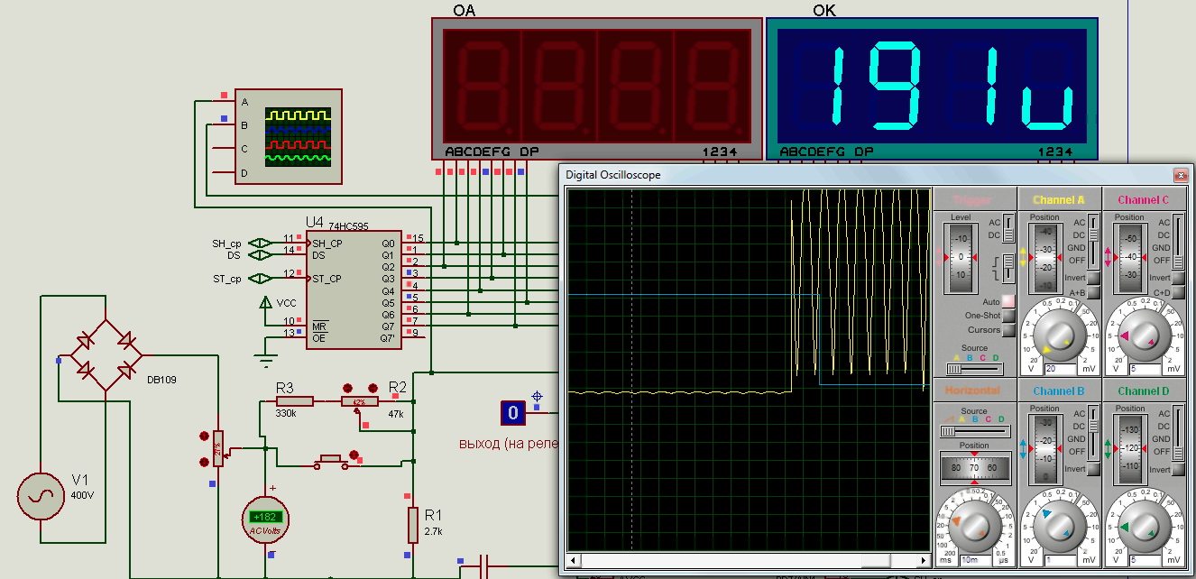

edunya ну с пророчествами то понятно, и по любому уже все трясутся от страха "если ноль отгорит" , а на самом деле взрыв будет?
И давайте конструктивно, я не разработчик ИБП, пусть они трясутся при гарантированной амплитуде сетевого 600 вольт,
предложите решение ... надежное ! чтобы все спали спокойно.
Я как вариант предлагал трансформатор, но кстати были случаи горят заразы....
И вот это
....время срабатывания доходит до 1 секунды (реле не вешал, смотрю по светодиоду который повесил на выход порта). Обнаружил это с помощью ЛАТ-ра. Резко кручу в сторону увеличения напряжения и наблюдаю заметную задержку по времени между манипуляцией ЛАТ-ром и потуханием светодиода...
Это никуда не годится, как минимум испытывать нужно так
это в симуляторе, в железе не факт, что будет тоже самое.

Считаю что в данных устройствах самым надежным будет блок питания с конденсаторным делителем. При достойном подходе к расчетам и выборе элементов обеспечивает достаточную мощность для питания устройства. Эти блоки питания выдерживают 420В переменного тока (сутки держал при таком напряжении).
По поводу испытаний: я после теоретической части предпочитаю практически убедиться в ее верности. Через мои руки прошла масса разновидностей так называемых "барьеров" и, поверьте, мне есть с чем сравнить. Думаю, что мой вариант проверки, все таки, реалистичнее и показательнее, чем предложенный Вами. И, чтобы далее не оспаривать этот вопрос, попробуйте сами. Ваше устройство проверялось в электротехнической лаборатории, работником коей я и являюсь.
Что ж опробовал я и Ваш вариант в Протеусе. Уставка срабатывания - 001. В осциллографе мерил время между первой полуволной критического напряжения и пропаданием сигнала на "выходе". Было сделано три замера, результаты разные - 262, 490, 45 мс. Нестабильное время срабатывания и явно не соответствует заявленному минимуму: "Наименьшее время срабатывания,.............0,001".

Значит так. Поигравшись с этим прибором, я обнаружил существенную ошибку. Приоритет на отключение в алгоритме программы занимает последнее место!!!. Сначала идет измерение напряжения, затем вывод на экран, а уж потом реакция порта на "выход". Это видно невооруженным взглядом, когда на входе напряжение уже критическое, а отображение на дисплее, соответственно с запаздыванием, его отображает. И вот пока на дисплее не появится критическое число, срабатывания не будет. Соответственно, чем дальше доаварийные показания на дисплее к критическому числу, тем больше времени надо для установки показаний на дисплее (показания пробегаю по нескольким значениям в промежутке от Uном до Uкрит.). Когда доаварийные показания близко расположены к критическим, реакция порта мгновенная. Это, к стати, объясняет и разные промежутки времени срабатывания, описанные мною выше. Во время измерений ЛАТ-р не использовал, баловался подстроечником на входе и, собрав тандем из двух резисторов, один из них для ускорения аварийного процесса закорачивал кнопкой.

Пробовал я ставить кварц на 12Мгц перед выше упомянутыми исследованими - результат практически тот же. Да и ответ "кто-то должен попробовать" не совсем корректный, особенно для разработчика.
Теперь посмотрим, что намерил я в Протеусе
Условия создания аварийного процесса практически идентичны с Вашими, результат несколько другой - почти 225 мс!
Не находите это странным? А, все объясняется разными доаварийными и послеаварийными показаниями в Вашем и моем случаях.
В общем понял я одно: доводить прибор до ума Вам недосуг. Что ж, есть у меня кореш ("рубит" в этом деле) придется его просить. Вам огромное спасибо за содержательную беседу и данный проект, но на данной стадии я бы никому не рискнул посоветовать его в качестве надежной защиты от критических напряжений.
