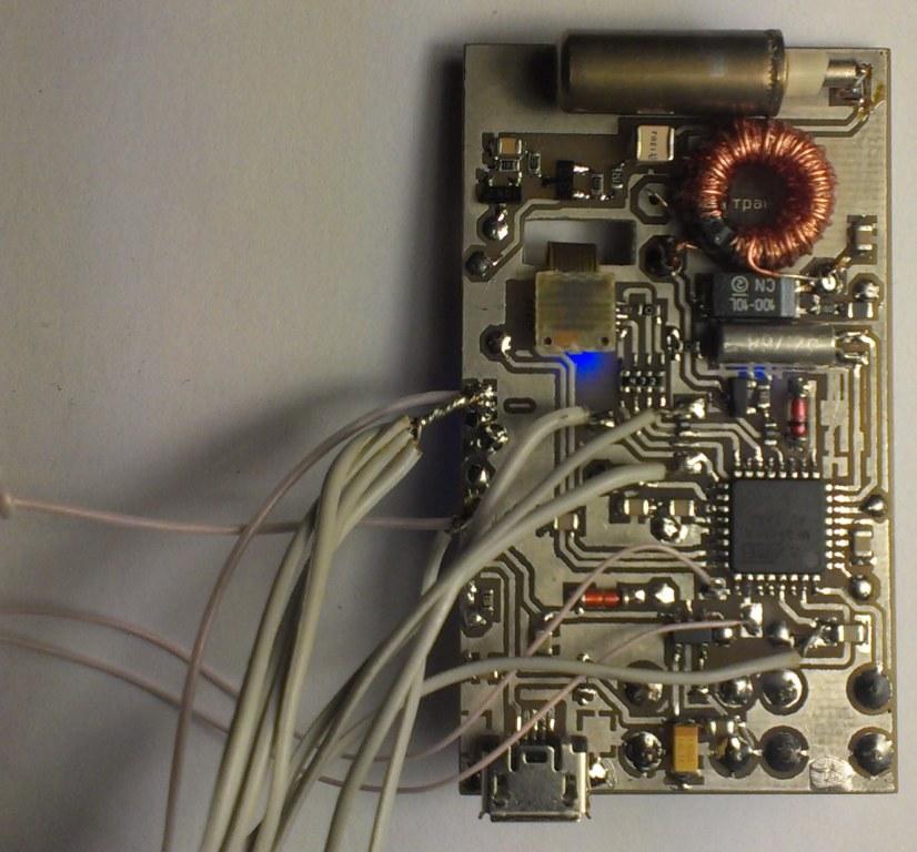

 Заголовок сообщения: Re: Дозиметр "Нанит"
СообщениеДобавлено: Пн янв 12, 2015 22:05:43
Карма: -3
Рейтинг сообщений: 1
Зарегистрирован: Вс фев 27, 2011 01:49:20
Сообщений: 18
Приветствую всех учасников форума.
Спасибо автору за интересную конструкцию!
Собрал сей дозиметр. Цифровая часть работает. Транс намотан на 2000 кольце с сохранением кол-ва витков в авторской конструкции, датчик СБМ21. Накачка в меню высттавлена на 6, уровень показывает в основном 1, изредка проскакивает 3. Но при всем этом отсутствуют показания и импульсы. Счет доходит до 100%, фон показывает 0МкР.
В чем может быть причина отсутствия показаний?
СообщениеДобавлено: Пн янв 12, 2015 22:13:11
Карма: 31
Рейтинг сообщений: 523
Зарегистрирован: Чт дек 27, 2012 15:38:20
Сообщений: 1215
Откуда: Казахстан, Алма-Ата
выбирайте причину: дохлый датчик, ошибки монтажа, неисправные детали
фото платы помогает при диагностике :)
СообщениеДобавлено: Пн янв 12, 2015 22:15:47
Карма: -3
Сообщений: 18
Фото добавил. Да, забыл добавить, кондеры в преобразователе поставил на 15 нф, может из-за этого?
СообщениеДобавлено: Пн янв 12, 2015 22:32:44
Карма: 31
Сообщений: 1215
Вряд ли. ВВ часть похоже в порядке, оно само диагностируется, независимо от датчика, 1-3 это хорошо.
По фото вызывают сомнения 3 момента
1 контакт корпуса датчика землей на плате есть? Не понятно. Должен быть.
2 дорожка идущая от датчика к С9 целая? там из-за канифоли непонятно.
3 у вас по краям платы и в прорези прерывается полигон "земли" на плате. прозвоните тут (все должно соединяться и быть "землёй"):
Радиофил-затейник.
СообщениеДобавлено: Пн янв 12, 2015 22:39:26
Карма: -3
Сообщений: 18
Спасибо за ответы!
Контакт с корпусом датчика присутствует (звонится на землю по всей плате). Дорожка целая. Прозвонил - везде присутствует земля, по всем полигонам.
Может, действительно датчик дохлый? :dont_know:
СообщениеДобавлено: Пн янв 12, 2015 22:57:44
Карма: 31
Сообщений: 1215
Если принять что высокое напряжение достаточно, проблема либо в датчике либо на участке цепи от С9 до лапы МК. В первую очередь прозвонить все дорожки от ноги 1 до датчика по схеме, ну и смотреть датчик, если эта часть в порядке.
СообщениеДобавлено: Вт янв 13, 2015 22:38:22
Карма: -3
Сообщений: 18
Заменил датчик, прозвонил всю линию до 1_й ноги (все ок, обрывов нет), но и показаний тоже нет :( Хотя, когда касаешся + вывода СБМ пинцетом - идет счет, появляются импульсы на графике :dont_know:
Как убедиться, что высокое в норме?
СообщениеДобавлено: Ср янв 14, 2015 04:02:21
Карма: 31
Сообщений: 1215
Ситуация проясняется, не там копали похоже именно мало напряжения :)
Замерить можно вольтметром со входным сопротивлением от 500 Мом.
Если ОС видит насыщение умножителя, а так оно и есть, но напряжение не набирает - либо стабилитрон на меньшее напряжение, либо один из конденсаторов/диодов умножителя неисправен (были у меня такие прецеденты, визуально дохлый конденсатор не определим). По идее 15нФ вместо 100 не критично, и с 10нФ работало.
Уточняющие вопросы:
D8 на 18 вольт?
Есть возможность поставить в умножайке 100нФ конденсаторы? Хотя бы даже на весу, выводные - на пробу, убедиться что все ок.
Радиофил-затейник.
