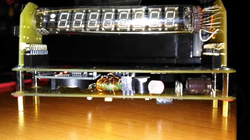

Всем привет.
Проект таки закончен.
Результат понравился. Вчера заказал детали на ещё две таких, одну нужно сделать для работы в перевёрнутом виде.

Господа Коты, наблюдаю неравномерное свечение разрядов. Первый (ближе к выводам) самый яркий, девятый соответственно самый тусклый. Варианты? Накал?

Ну, накал. Возможно, преобразователь неправильно работает. Сравните осциллографом импульсы на коллекторных полуобмотках., потом на базовых, ну и на накальных.

Кто собирал на ИВ-18, скажите наблюдается ли свечение нитей накала?
Я такое наблюдал.
При 1 витке на трансе - накала не видно.
При двух витках уже видно. Это всё при 2-х резисторах по 10ом в цепи накала.
С резисторами играл - сильного влияния на работу и чёткость отображения не обнаружил.

А на равномерность свечения влияет?

Подобная неравномерность свечения обычно наблюдается у многоразрядных индикаторов с "длинными" нитями накала, и достаточно высоким напряжением накала при запитывании постоянным напряжением и/или при подключении общего провода непосредственно к одному из выводов накала (а не к средней точке трансформатора). ИВ-18 как раз к таким относится, и для нормальной работы требует для накала переменного напряжения со средней точкой. Как у вас организован накал?
