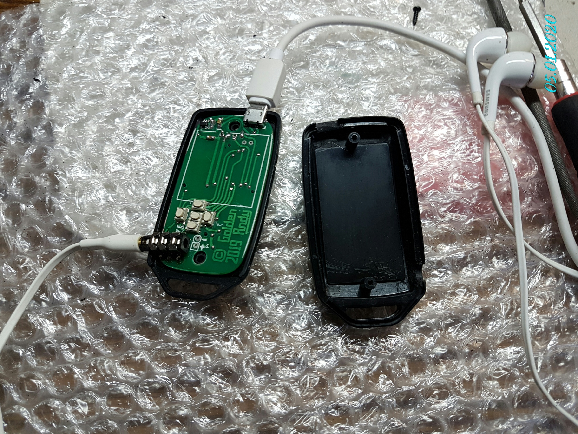

Начал работу над корпусом. Помогает пособие по сборке. Корпус непростой, много подгонки и всё на тонкого. Мне сложности добавило отсутствие 6-ти лапого гнезда телефона. Переделал из 8- лапого, он рабочий, но доводок было больше.
Добавлено after 6 minutes 48 seconds:
На этом этапе, похоже, лучше склеить верхнюю часть и накладку

По большому счету, накладку можно клеить практически сразу, после разметки отверстия под гнездо USB.
Можно было бы клеить накладку и к нижней части корпуса, но тогда сложнее вставлять плату будет из-за выемки под USB.
Теперь печатайте разметку морды и вкладывайте в выемку. Если совпадает - можно сверлить отверстия под кнопки.

Дисплей врезал и повесил на шлейф. Хорошо подошел аккумулятор 401230 на 125 мач, но у меня плата сделана из 1мм стеклотекстолита и кварц применил диаметром 1,2 мм.

Приемник на плате от goldenandy, имеет некоторые особенности, из-за своих миниатюрных размеров, в частности применены крохотные смд кнопки, поэтому необходимо сделать толкатели, чтобы "удлинить" кнопку. Не стал искать сложных вариантов. Изготовил толкатели из цветых шпажек для канопе. У них диаметр около 2мм. Оплавлением сформировал рабочую головку диаметром 3мм. Обрезал длиной 9.5мм. Получились такие "гвоздики"
Отверстия в корпусе сделал 2,1мм. Изнутри наклеил двусторонний скотч, перекрыв им зону отверстий. Зубочисткой проколол скотч, нащупал кнопки и затем шильцем сделал нужный диаметр, чтобы "гвоздики" плотно прошли в подготовленные отверстия и коснулись кнопки-смд. Резина скотча вполне достаточно фиксирует толкатель, не дает ни выпасть, ни лишних боковых движений. Сами толкатели "увлажнил" смазкой, т.к. поверхность шпажек не идеальная, смазка позволяет делать мягкий рабочий ход и возврат в исходное положение.
Получилось так.
Планирую подобрать пластиковую вязальную спицу диаметром 2-2.5мм, там пластмасса качественная и сделать финишный вариант по этому же методу.
