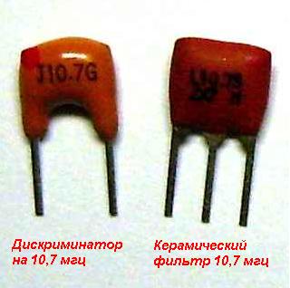

В общем у меня такая история..
Во первых в магазине как назло ТА8461 не было, ну взял парочку ТА2003Р, посмотрел так, вроде все тоже самое.
Ну значитца, вытравил платку, набрал деталей, кстати тут читал про кварцы много спору было, так вот сейчас кое что узнаете :))
Спаял все как полагается, прозвонил тестером, проверил, то да сё, собрал усилитель на LM386, схемку с сайта брал.
Вот, и тут начинается самое веселое :) Подключил, питание правда и на приемник и на усилитель подавал с одного блока питания, из-за этого фон стоял небольшой, ну давай настраивать это чудо, приемник первый мой самый, хоп, слышу музыку так тихо-тихо, покрутил резистор туда сюда, че то ниче не ловит... Ну думаю что длеать, фон стоит в динамике, а станций нет.. Тут вспоминаю про катушки, давай их раздвигать, и о чудо! Свершилось, мой первый приемник издал звуки станции!!! :beer: Да вот всё бы ничего, да станция пакистанская оказалась.. и ничего кроме нее не ловится.. только музыка иногда появляется в фоне.. Ну минут через 10 наслушавшись бурды, но счастливый, стал думать, чего ж нифина то не ловит станции другие...
1) поменял фильтр, все также
2) Стоял 12 МГц кварц, я вснул 4 МГц не в металической оболочке, всё то же, 20МГц засунул, так же....
3) Почудил с кондесаторами, только хуже стало, восстановил то что было
4) Открыл гугл, и чуть со стула не упал!!!! Пакистанское радио в диопазоне КГц!!! не знаю как такой диапазон называется.. вот к примеру радио Пакистан - 7375 кГц
5) О господи думаю.. И пошел за советом сюды
Что делать господа? Я тут подумываю с катушками почудить бы надо, диаметр, толщина провода, экран...
Впрочем как и радио "Global nerow news" с острова Сайпен, все станции дальнего зарубежья вещают в дипазоне КВ (короткие волны). На КВ лучше прохождение и, соответственно, дальность вещания.
Диапазон КВ 2-30 МГц.
С кварцами Вы перемудрили, тем более в этом приемнике никаких кварцев нет. В нем стоит керамический фильтр на частоту 10,7 мгц. Он с тремя ногами и так называемый дискриминатор. Он тоже на 10,7 мгц, но он с двумя ногами.
Цвет корпуса у этих фильтров может быть и другой. На корпусе может быть нанесена точка. Желательно, что бы точки на обеих фильтрах были одного цвета.

Не, ничего я не перемудрил, поставил сначала кварц (в металле шпендюлька такая :)) ) на 12 МГц. Потом дискриминатор на 4 МГц, абсолютно никакой разницы, разве только чуть-чуть фонило побольше с дискриминатором, и все.
Так что там на счет К174ХА34? Говоря не наткнусь ли я на то же самое, имел ввиду частоты, что то мне КВ как то не по нраву :)
