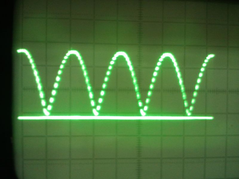

а вы увеличьте больше,там именно синус 5кгц,и вовсе не выпр а полностью сформированная синусоида и кстати там не только 50гц огибающая
На вашей четвертой осциллограмме огибающая - не синус, а идущие в подряд полупериоды синуса одной полярности.
а с порядком очередности не согласен,основная трудность именно правильно сформировать то что надо уж усилить то мы как нибудь усилим
Ну тогда у вас один выход - типичный УНЧ, либо с высоковольтным выходом, либо с трансформаторным. И то и то будет иметь плохой КПД, если конечно это не будет какой-нибудь экзотикой класса-D.

насчёт одной полярности, то это один из режимов амплипульса
Добавлено after 3 minutes 29 seconds:
там можно выбирать верхняя или нижняя,поищу фотки ,постараюсь выложить,коэф мод тоже меняется, но не как на вашем рисунке с перемодуляцией а от 0 до 100 проц
Добавлено after 2 minutes 45 seconds:
насчет унч уже занимался,но смущает необходимость обеспечения частотного диапазона(герцы),пока вот думаю
Речь идет не о выходном сигнале, а о модулирующем.
Нет там единиц Герц, там всегда 5 кГц несущей. Обрезание одной из полярностей нужно будет делать после УНЧ, включением релюшкой диода.
ЗЫ: Вы как мастер боевых искусств с правилами русского языка обращаетесь, не применяете без крайней необходимости. :)) С вами трудно общаться. Поверьте, пунктуацию придумали не злые люди. Вы экономите милисекунды на запятую, а вашему собеседнику тратить минуты на осознание смысла написанного.

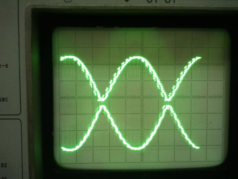

1.Виды импульсов их количество,параметры и прочее были взяты из технических описаний различных моделей прибора Амплипульс с учетом последних рекомендаций научных центров
2.В связи с отсутствием необходимости применения в бытовых условиях ВСЕХ видов импульсов, формируемых оригинальным прибором,по согласованию и после неоднократных консультаций в клиниках и научном центре(знакомые врачи с большим стажем) для применения прибора в бытовых условиях, были оставлены именно те виды импульсов ,которые и формируются в созданном устройстве.
3.Cхемные решения были выбраны по согласованию с Главным Конструктором данного устройства, исходя из соображения дешевезны,простоты построения и создания данного устройства в домашних условиях (возможно можно было что то сделать проще и правильнее но ГК видел именно ТАК и делал так как ему было удобнее и проще) 8)
4.
теперь ответы на ваши замечания от 02 .11
В=Речь идет не о выходном сигнале, а о модулирующем.
О----а выходной сигнал и состоит из модулирующего и несущей,смотрите внимательно-модулирующий сигнал можно вообще выключить в данном устройстве,есть возможность подачи однополярного сигнала как с несущей так и без нее.Смотрите приложенный рисунок импульсов родного Амплипульса
или мы не поняли друг друга?
В=Нет там единиц Герц, там всегда 5 кГц несущей. Обрезание одной из полярностей нужно будет делать после УНЧ, включением релюшкой диода.
О---Простите-я что то не понимаю-вы собираетесь коммутировать реле с частотой 150гцц???? там несущая-да 5 кгц а вот модулирующая от 10 до 150гц,тут мы что то не поняли друг друга,реле и прочая щелкающая дребедень была откинута сразу,поскольку лежит на столе проект более доработанного устройства, где ПРОГРАММНО будут комутироваться различные сигналы и однополярные и нет,а переключение их при помощи реле,в процессе воздействия на пациента, может вызвать по меньшей мере вопли больного :shock: :shock: . И зачем реле и диод когда это ВСЕ можно сделать на стадии ФОРМИРОВАНИЯ сигнала,лишняя коммутация реле-в помойку-помним о безопасности пациента и комфорте,об уменьшении общих габаритов устройства и ,поскольку, прибор планировался как переносной-домашний-лишний вес,габариты и потребляемая мощность от аккумуляторов-тоже решаем и эту проблему
В=ЗЫ: Вы как мастер боевых искусств с правилами русского языка обращаетесь, не применяете без крайней необходимости. :)) С вами трудно общаться. Поверьте, пунктуацию придумали не злые люди. Вы экономите милисекунды на запятую, а вашему собеседнику тратить минуты на осознание смысла написанного.
О--здесь технический форум ,технари поймут выражения мод(модуляция) и считаю вопросы правописания и пунктуации надо обсуждать совершенно на других форумах. :beer:
кроме того,часто на форумах пишу с телефона в транспорте и на работе,может где и ошибусь но стараюсь ПО ВОЗМОЖНОСТИ этого не делать :? (Вас бы с нами в горы на объект-там некогда ПРАВОПИСАТЬ-рукой своим показал-и им все понятно что делать) :kill:
5.прилагаю СТАРЫЕ ФОТО-не обращайте внимание на некоторые артефакты-осцил (так-можно?) ВЕСЬМА СТАРЕНЬКИЙ,снималось давно на старенький телефон-СЕЙЧАС СИГНАЛЫ ПРИЧЕСАНЫ
(СНИМАТЬ СНОВА-НЕТ ЖЕЛАНИЯ ВОЗИТЬСЯ)
ДА И ВООБЩЕ ТО Я ПРОСИЛ СОВЕТА ПО ВЫХОДНОМУ КАСКАДУ,но раз вопрос возник-ответил
Изображение Изображение Изображение Изображение Изображение Изображение Изображение Изображение Изображение Изображение Изображение Изображение Изображение Изображение Изображение
ps
вот вам и с разным кэффициентом модуляции и однополярные(положительные и отрицательные) и с несущей и без.ПАЧКИ ИМПУЛЬСОВ СНЯТЬ НЕ СМОГ-беда с осциллографом
3 4 и 6 13-нулевой уровень-сейчас чистенький-ровненький
это импульсы на стадии наладки!!!
с благодарностью приму конкретные,реальные советы более опытных участников по реализации выходного каскада с учетом всего вышесказанного
да и вообще-ПРИБОР ДЕЛАЛСЯ ДЛЯ СЕБЯ В СВЯЗИ С БОЛЕЗНЬЮ ПОЗВОНОЧНИКА
с уважением ко всем участникам

...с учетом последних рекомендаций научных центров...
...по согласованию и после неоднократных консультаций в клиниках и научном центре(знакомые врачи с большим стажем)
Я понимаю, если несущую 5кГц в ваших исследовательских центрах порекомендовали бы сменить на другую, но чтоб ее вообще убрать... Это будет уже не СМТ-терапия http://nczd.ru/sinusoidalnye-modulirova ... sterapija/ , а что-то другое, к Амплипульсу не имеющее отношение. Хотя в принципе в один прибор это все запихнуть можно.
Модулирующий - можно, а несущую 5кГц в классическом Амплипульсе отключить нельзя (как и установить форму модуляции отличной от синуса). Соответственно выходной каскад для него вообще может быть относительно узкополосным, т.к. амплитудная модуляция, в нашем случае практически не расширяет спектр сигнала. Если у вас прибор имеет возможность зачем-то выдавать отдельный модулирующий сигнал без несущей, или может модулировать несущую не только синусом, а еще каким-то сигналом, тогда другое дело, так и написали бы. А не доказывали, что вот этот сигнал модулирован синусоидой, как в Амплипульсе:
Вот сигнал модулирован синусоидой, разницу видите ?
Смотрите не на глубину модуляции, а на форму огибающей - это синус, а не положительные полуволны в подряд. Я только это имел ввиду.
Т.е. схемное решение главнейшего узла - выходного каскада, оставили на потом, зато сделали формирователь, который можно сделать практически на любом МК, как например deepone это прекрасно показал https://radiokot.ru/forum/viewtopic.php?f=3&t=161960
Что касается релюшки. Всего лишь хотел сказать, что лучше сделать включение диода релюшкой в разрыв выхода (для получения однополярного сигнала, включаемого естественно не посредине сеанса) и применить простой выходной каскад. Чем формировать изначально полный сигнал (не велика трудность), который потребует сложного выходного каскада.
Вообще не пойму, зачем полностью формировать низкочастотный синус 5кГц, а затем его усиливать, когда проще высокочастотным ШИМ (50-200кГц) сразу в выходном каскаде нарезать эту синусоиду 5кГц с любой модуляцией ? Сам выходной каскад получится простой, с дешевым фильтром, который легко очистит эти 5кГц от несущей ШИМ (50-200кГц). У вас наверняка с МК идет ШИМ, так и делайте по аналогии с Амплипульс-МИО или с конструкцией deepone. Если все-таки хотите усиливать сформированные 5кГц, то любой УНЧ, например TDA2030 + трансформатор. А если плюс к этому хотите еще отдельный модулирующий сигнал на выходе иметь, то только УНЧ с высоковольтным (50В) выходом, либо по простому с ужасным КПД, либо дорого класса-Д.
...некогда ПРАВОПИСАТЬ-рукой своим показал-и им все понятно что делать)...
Вы с ними и не здороваетесь, для экономии времени ?
