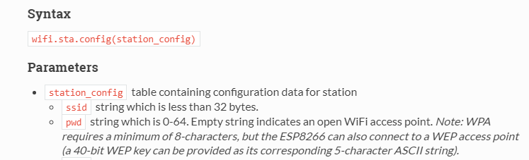

 Заголовок сообщения: Re: Очень простые часы с WiFi
СообщениеДобавлено: Сб апр 03, 2021 13:29:04
Зарегистрирован: Сб апр 03, 2021 12:34:33
Сообщений: 8
[b] Так что, я переделываю прошивку, хочу избавиться от старых косяков и добавить функционал. Пишу новую прошивку с нуля, чтоб не тащить старые косяки (а написать новые :)), процесс это не быстрый, так что придется подождать.
Спасибо за разработку!
Собрал версию 2.0, прошил без проблем. Функционал понравился! Буду пробовать подключить DS18B20.
Есть один косяк... С точкой доступа на смартфоне соединяется, а вот с роутером соединиться оказалось невозможно. Суть причины - на роутере задан пароль из 32 символов (не спрашивайте почему. так исторически сложилось :) ), а в настройках часов можно задать только 30 :(
В новой прошивке можно этот момент исправить?
Спецификация NodeMCU позволяет это сделать, да и другие мои поделки на ESP8266 я успешно подключал к этой точке доступа
wifi-NodeMCU Documentation.png [37.31 KiB]
СообщениеДобавлено: Сб апр 03, 2021 13:53:04
Карма: 17
Рейтинг сообщений: 190
Зарегистрирован: Ср фев 15, 2017 22:37:11
Сообщений: 1072
Понял, исправлю в следующей прошивке
СообщениеДобавлено: Сб апр 03, 2021 14:06:59
Сообщений: 8
Спасибо! Буду ждать. На роутере, в принципе, поменять недолго, но к нему подключается столько устройств :cry: и своих и гостевых... на всех менять... :shock:
