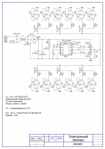

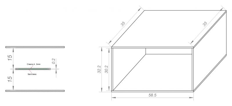

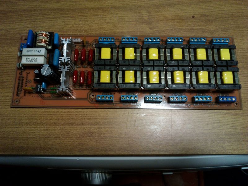

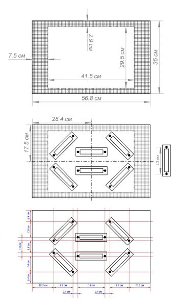

Собрал сей агрегат. Все работает отлично. Хочу поделится своим вариантом конструкции.
Такой получилась плата:
Чертеж корпуса и фото:
И электронный балласт:
Кто решит делать электронный балласт как у меня перерисуйте плату для радиаторов большего размера, мне их площади не хватило, очень сильно греются (около 60 градусов после 5 минут выдержки). Пришлось ставить дополнительно кулер.!!!
И подскажите пожалуйста по прошивке 2.0. Прошил, (схема подключения дисплея первоначальная с транзисторами и индикатор с ОА) пишет на дисплее ON, при нажатии кнопки УСТ появляется надпись POFF и потом сразу же пропадает, но если её удерживать то кнопками + и - можно переключать режим прогрева, потом переходит опять в режим ожидания с надписью ON. Больше кроме выбора прогрева таким образом не на что не реагирует. Может быть причина в том что схема подключения дисплея старая, как я понял у вас в прошивке после версии 1.7 идет диагностика портов на направление включения светодиодов индикатора, а в старой схеме там транзюки мешают?
