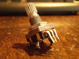

имеется энкодер из колонок Sven без кнопки(думаю можно решить отдельной) и без каких то опознавательных знаков, будет ли он работать в этой схеме и как определить цоколёвку
Обычно средний сажают на землю, с двух крайних снимают сигнал.
