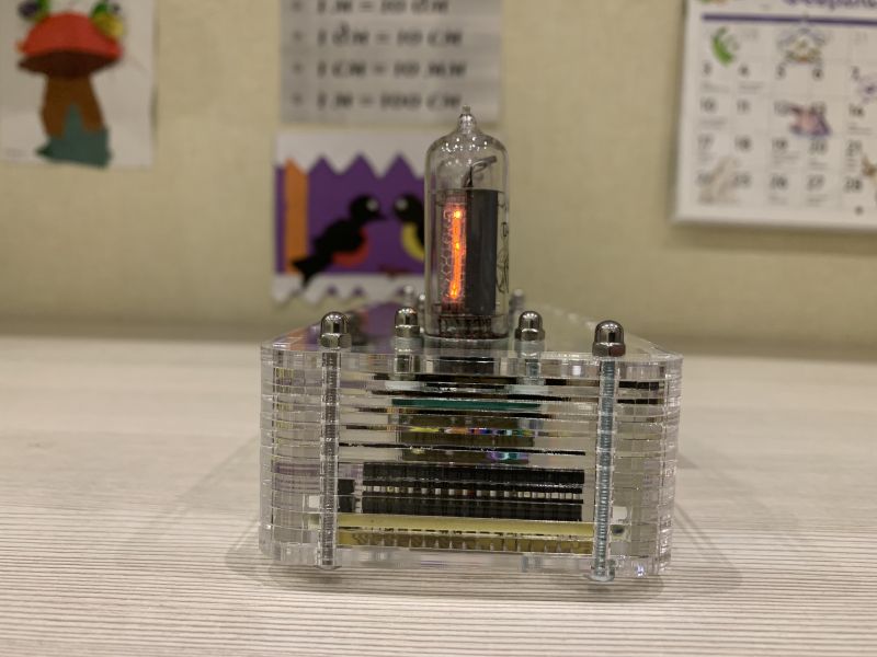

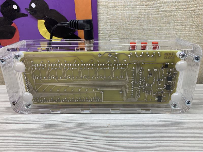

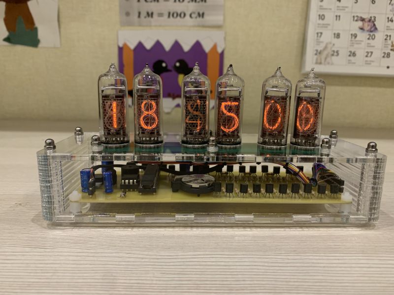

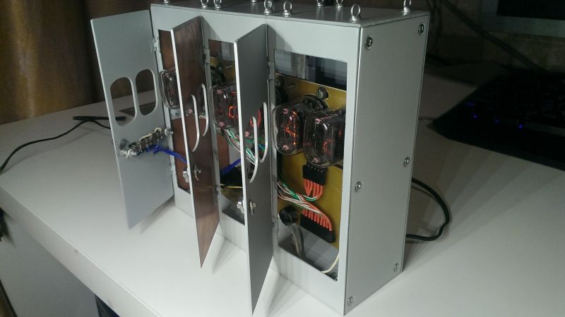

Топором рубили? :-)
 Заголовок сообщения: Re: Часы с ГРИ на ATmega8
СообщениеДобавлено: Вт май 22, 2018 05:38:53
Карма: 7
Рейтинг сообщений: 203
Сообщений: 2236
Откуда: Седой Урал
Топором рубили? :-)
Колхозно-крестьянским способом :lol: Фото с близкого расстояния, да еще вспышка- вот все дефекты и наружу. А на взгляд да с человеческого ракурса- довольно симпатично :)))

А так выглядело бы ваще как ценный красивый экспонат в музейной витрине :) , что в данном случае вполне уместно. IMHO, естественно.

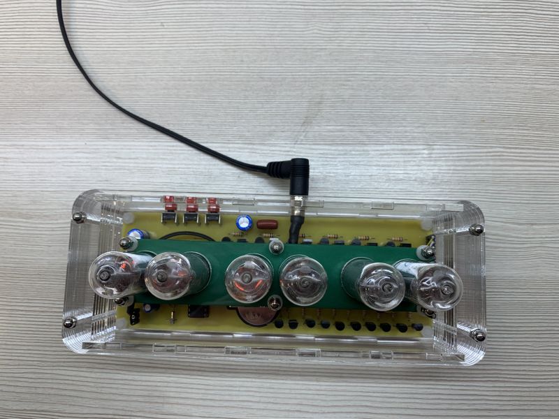

Всем привет, вот моя конструкция, схема от Ale}{, прошивка от BVS
