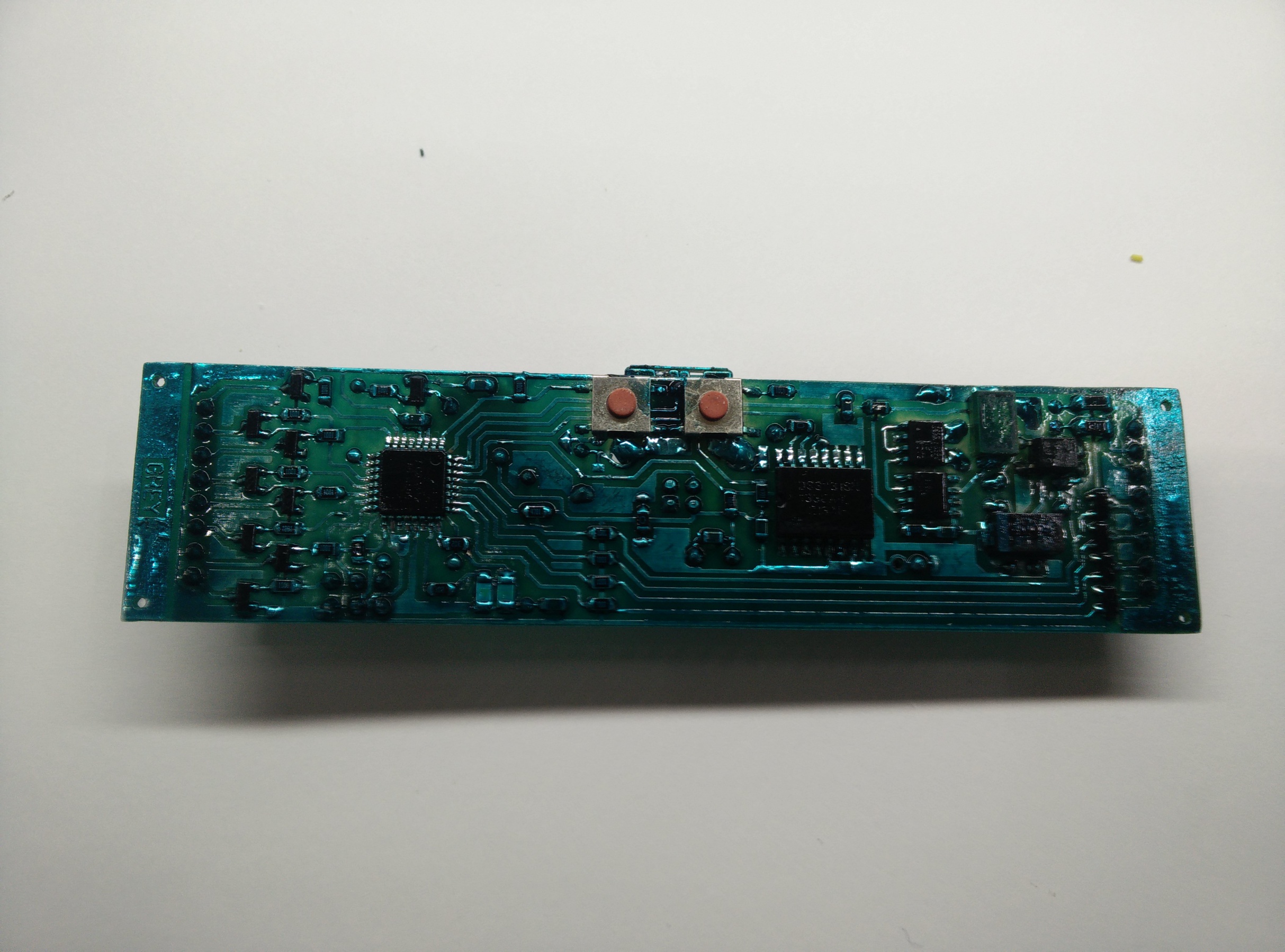

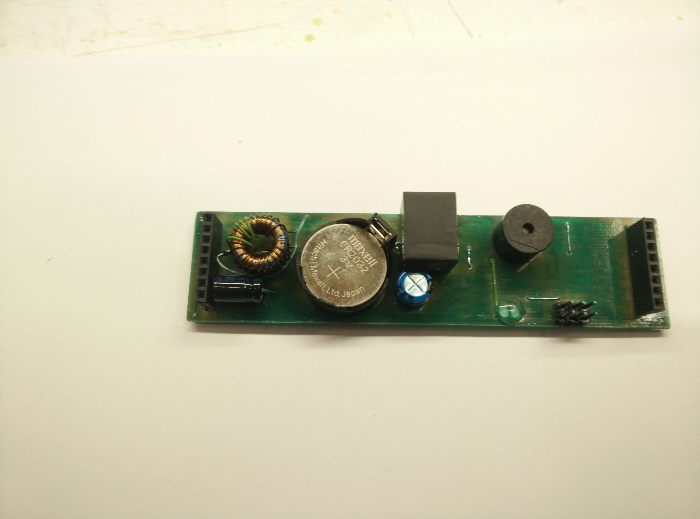

Сегодня впихнул третью версию на одностороннюю плату под ИВ-11. Пара - тройка перемычек не в счет. Плату делал под биполярные транзисторы, поэтому нарисовалось еще 12 резисторов в базах. Но впихнулось с кошачей помощью. Разъем под USB решил поставить типа B. Как более доступный, надежный и... Ставиться он между платами, а не снизу как на самой первой версии.
Как только сваяю прототип на ИВ-11 в железе - начну писать статью.

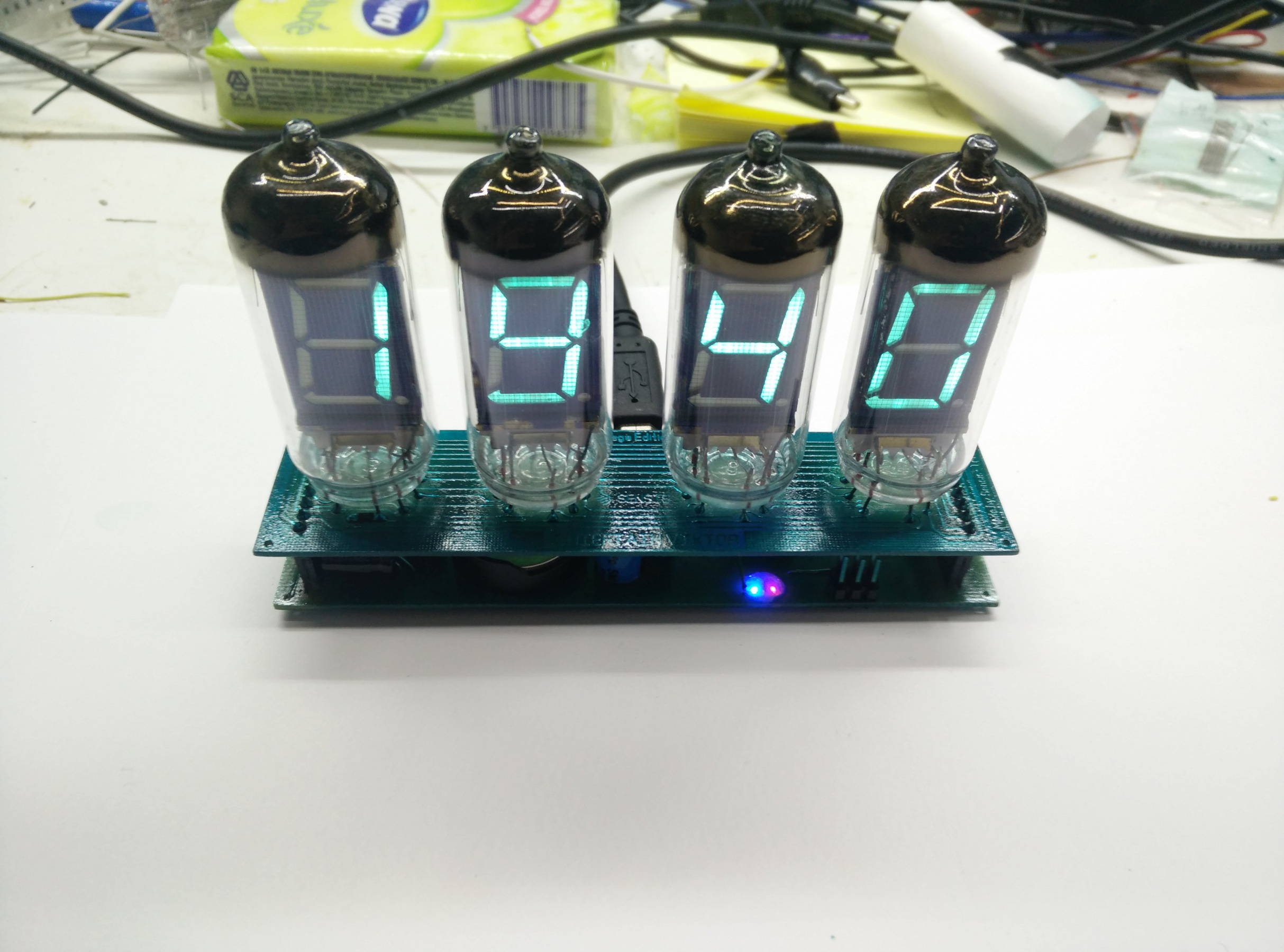

Вариант на ИВ-11 практически готов.
Извините было много работы.
Завтра подберу данные трасформатора. И выложу фотки.
Ну и сяду за статью, как только время появиться свободное. Или не сяду. Просто выложу всё тут.

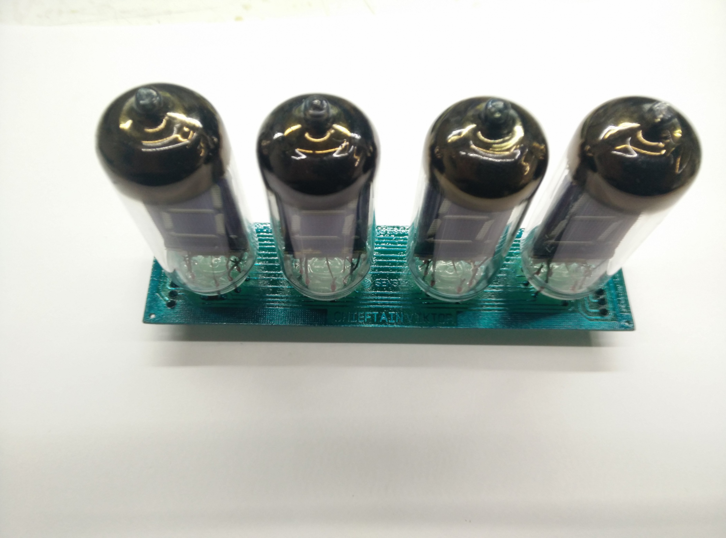

как то так. транс пока, что не в режиме...
Болтается на заднем фоне...

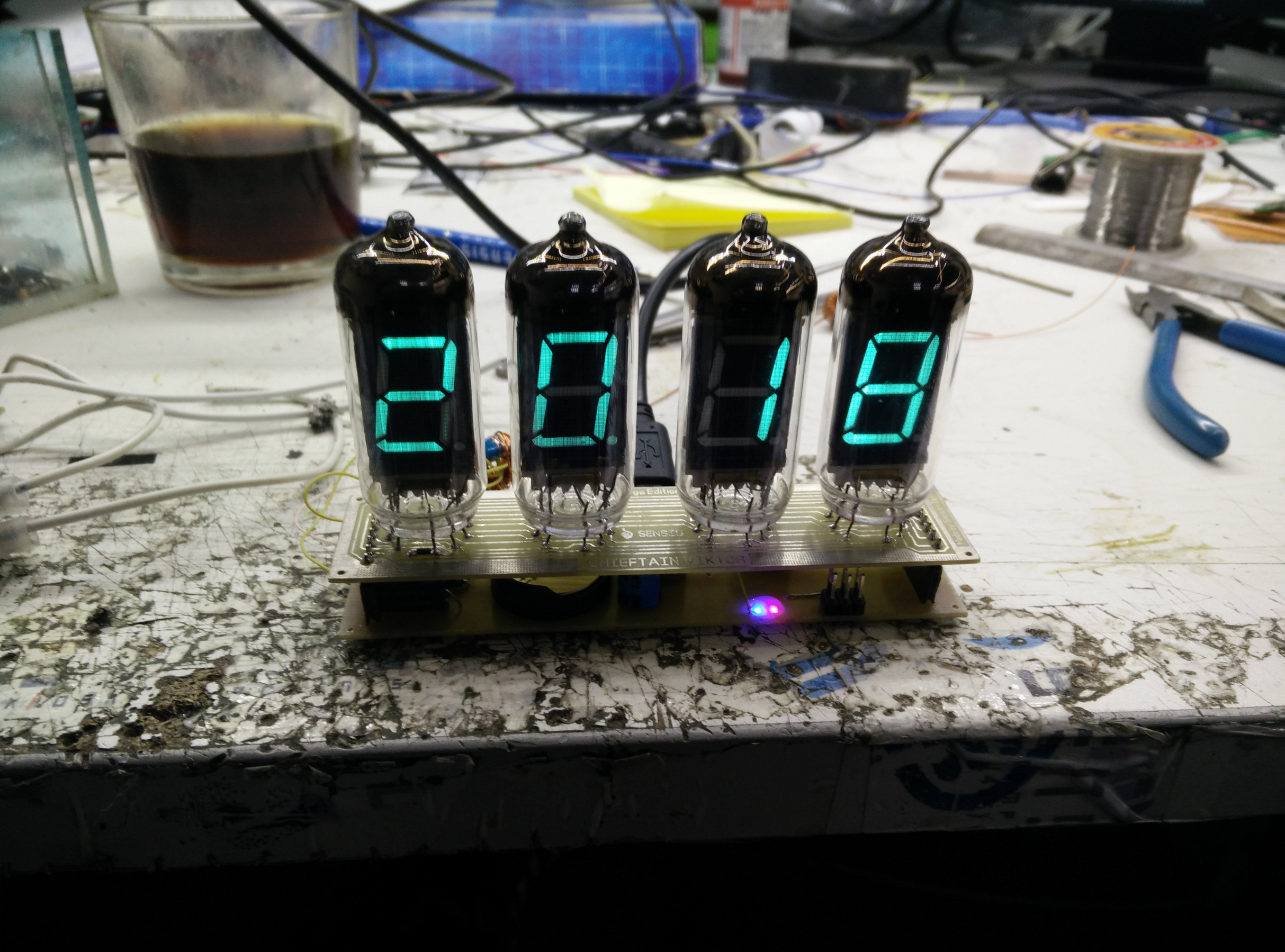

Вариант на ИВ-11. Функционал тот же, платы односторонние, транзисторы в ключах биполярные.
На фото создается ощущение, что сегменты светятся не равномерно. Реально этого нет.л
С регулировкой яркости возникли проблемы, Оптопара используемая в версии для ИВ-6, с этими лампами просто раскаляется. либо искать чтото помощнее, либо регулировку нафиг...
А вот нашел кажись... CPC1016.

CPC1016 на рынке не нашел. Поставил CPC1017 вроде нормально работает. Почти не греется.
Опять переисовываю платы... Нет пределов совершенству.
Мужики,ктонить повторил хоть одну версию?
Отзывы нужны.
