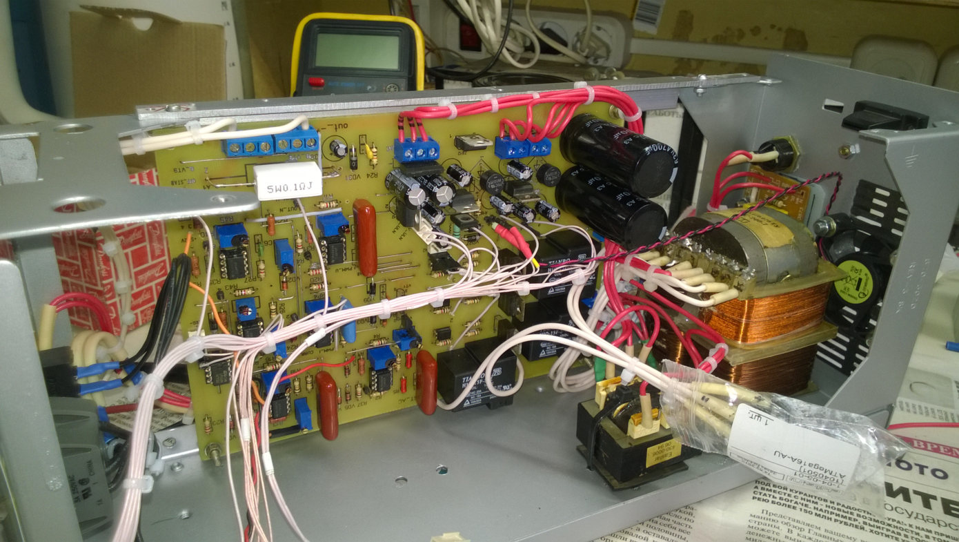

Приветствую всех, кто смотрит этот форум и следит за ним. Желание собрать лабораторный блок питания родилось у меня ну очень-очень давно. Требования были очень просты - напряжение до 30 вольт, ток нагрузки до 5 ампер, управление на МК и светодиодных индикаторах, и обязательно на энкодерах - такая вот прихоть. Купить готовый душила жаба, да и на работе меня бы не поняли. В наличии был только трансформатор ТС200-7 и корпус от ИБП Back-UPS. Статьи, что попадались в сети не устраивали по разным причинам - описывать не вижу смысла, пока не нашел данную статью. Внимательно читал и следил за всем, пока не понял, что надо заказывать детали и собирать. В схеме понравилось посекционное управление питанием, что собирался сам реализовать, сама схемотехника, и многое еще чего. В общем собрал легко и непринужденно, и достаточно быстро. Печатки делал под свой корпус и под себя. Использовал два трансформатора - ТС200-7(сам выход и питание 9в и 5 в), и еще один, выдранный из старого УПСа, для питания +12в и -12в. Для переключения обмоток у ТС использовал три реле с полной группой контактов (нормально замкнутые и разомкнутые), т.к. авторскую схему переключения на транзисторах подогнать под себя было невозможно. Обмотку ТС доматывал для получения 30 в при токе нагрузки 5 ампер (сам транс легко отдает 6.35 А при напряжении 25,8 В). Хочу выразить особый РЕСПЕКТ автору за его работу, за выложенную прошивку, что в общем-то не так часто можно и увидеть, и всем, кто принял участие в обсуждении этого форума. Проблем с настройками не было, единственное, что меня чуть было не поставило в ступор, это то, что при регулировки тока блок уходил в защиту - ничего нельзя было выставить. Все оказалось банально - не желая спалить новый транзистор, воткнул подходящий по параметрам D209L ... ну никак он не хотел нормально работать. Напряжение регулируется замечательно, с током проблемы. Перепроверил все, пока не поставил родной TIP142 - проблемы исчезли. Показания напряжения и тока идеальны. Отстраивал по Uni-T UT71B. Лучшая точность по напряжению получилась при 23 В, лучшая точность по току - при выставленном напряжении 5 В. При сборке в корпус спалил МК, теперь жду новый. Минус у подобных TQFP корпусов в случае замены - один - только пайка, хотя разводить дорожки гораздо удобнее. Повелся на авторский вариант. Фотографии проделанной работы выкладываю,может кому-то будет любопытно.

Комментарий к файлу: Установка платы операционных усилителей
WP_20150401_08_01_05_Pro.jpg [248.99 KiB]
