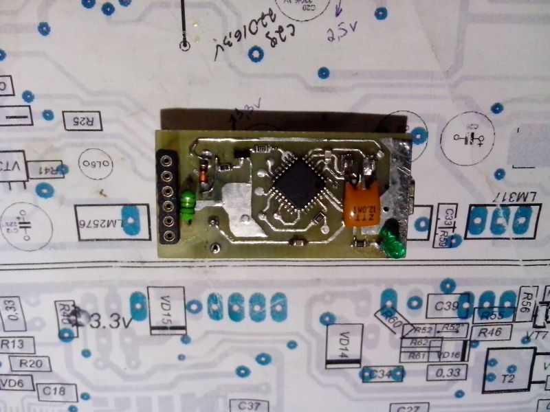

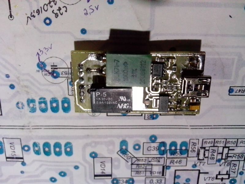

Я переделал плату автора под реле Р-5 , платку выложу но смотрите с питанием реле, реле бывают разные))

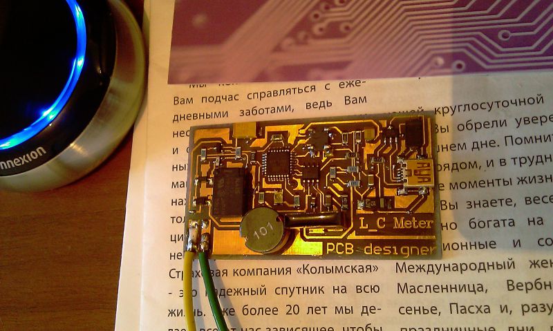

Здравствуйте форумчане! Хочу поделиться небольшой доработкой прибора. Сам прибор заработал сразу очень хорошо-респект разработчику. А доработка заключается в следующем: я не нашёл миниатюрное реле на 5 вольт. Реле применил на 12 вольт и добавил транзисторный узел управления реле. Попозже отправлю фото платы. С уважением...

Добрый вечер друзья! Вот, как и обещал фото платы. Делалось это в Altium Designer, правда я там накосячил-сделал неправильный футпринт кварцевого генератора...носорог блин. Переделывать лениво стало,поэтому генератор припаял наиборот :)))

Привет друзья! Что-то посмотрел я на своё изделие повнимательнее, и сразу возникла мысль о криволапости :facepalm: Разозлился, и переделал платку. Теперь можно в миску и пивка налить :beer:
