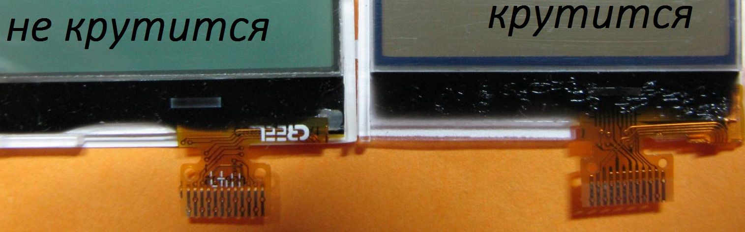

вот еще полезная инфа для тех у кого есть выбор.
По форме дорог на шлейфе можно определить "правильный" дисплей 1202.
Лично мне всё равно, ибо переворот легко решается программным способом.

Есть еще такой:
Изображение тоже не крутится, только зеркалится.
