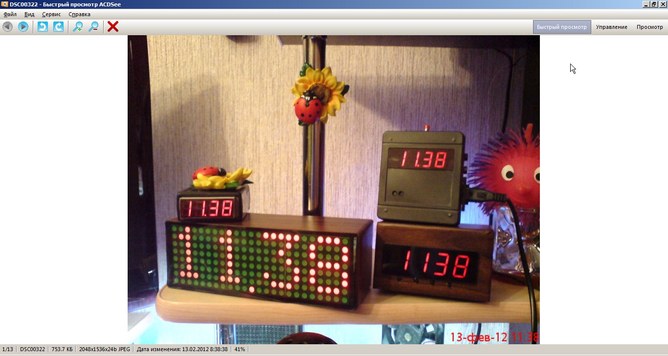

приветствую уважаемый форум!
имею вопрос к спецам в программировании! ребята а можно сделать так, что бы бегущая строка выводилась не через минуту ,а через другое время (задаваемое самим,по желанию),если это возможно изменить программно,подскажите как это сделать? :dont_know:
сам не силён в программировании!
а так часы идут супер ,сделаны на 74HC595 + ULN2803.,засветки ненаблюдаю даже в темноте!
а вот фото моих часиков (с телефона)

флюс не использую он у меня в припое. Разобрал часы всё проверил засветка пропала осталась тока в верхней строке где мигают точки и её устронил подтянул +5в через резистор 1к на эту строку и всё пропало.Всем кто помогал СПАСИБО!!!
