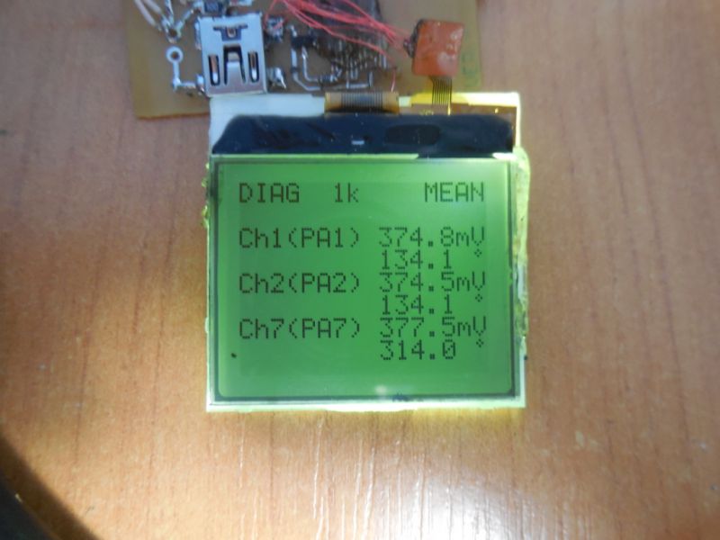

veteranton писал(а):
При разомкнутых щупах канал 7. не постоянные показания.
По фото плохо видно, но вместо полевика по питанию аналога вроде стоит 1ам, который MBT3904 и не подходит для подобного ни типом ни структурой. Отсутствует второй резистор 150 ом на выходе с прибора, версию прошивки я затрудняюсь назвать но явно не последняя. Предлагаю все это исправить и потом гадать дальше.

На выходе с полевика питание такое же как и на входе 2.99В. Резистор поставлю, отпишусь.

Показания с доп. резистором 150 Ом.
Замкнутые щупы
разомкнутые
Прошивку последнюю поставь, то что ты щас меряешь бесполезно как минимум
rlc620b11
да

Перепрошил.
Замкнутые
разомкнутые
Перепрошил.
Оторван вход PA7 от мк и нет сигнала на входе повторителя цапа соответствующего этому каналу. Если выключить режим REL это будет более очевидно.

Обрыва нет. сейчас вот так
Обрыва нет
Если нет проблемы то это означает что все работает и можно пользоваться, в чем вопрос? Три напряжения на картинке должны быть одинаковыми, копай в ту сторону пока не победишь.

Я просто констатировал факт, что обрыва нет.
Замкнул резистор R7 на втором входе оставил 150 Ом.
Стало так...
Что скажите ?
Правда без этого резистора вообще, даже сопротивление не меряет...
Замкнул резистор R7 на втором входе оставил 150 Ом.Что скажите ?
Скажу как обычно, если человек настолько разобрался в схеме, что может исключать из схемы отдельные элементы, способен сам ее и починить :)

Я делал то что вы сказали, то есть добивался одинаковых показаний. Я понял, что он там нужен. Вы можете ответить где копать?
Емкость на 100нф. показывает 77нф. резисторы довольно точно. А вот на емкости выше микрофарада думает что это индуктивность.
а что фломастером на экране их сразу не нарисовать одинаковыми? Может это неочевидно, но нужно восстановить схему как она есть, с теми номиналами которые на ней нарисованы. Далее, если все же показывает неверно, то искать проблему, замыкания, сломаные/оторваные компоненты на плате. Измерять прибором до того момента как на экране диагностики будет все ок смысла нету. Аналогично нету смысла спрашивать совета и параллельно курочить плату.

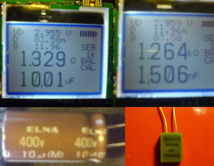

Я перекопал весь монтаж, даже емкости проверял, перепаивая их, все было правильно, а прибор не хотел нормально работать (сопротивления не мерялись, емкости только до 150мкФ). А дело оказалось под щляпой - вчера побил!!! :)) . Я просто не правильно делал калибровку :oops: :oops: :oops: .
Теперь все прекрасно меряет! Огромное СПАСИБО Neekeetos за разработку и поддержку своей конструкции. :beer: ZuuM за набор деталек и платы. :beer:
На красном фоне кондер плохо получился: К71-7 1500пФ -+ 1%
Индуктивность меряет даже больше 10H !!!
Изм-я.jpg [135.06 KiB]
щенячий восторг от одного нана конечно умиляет, но покажи хотя-бы 100 пФ и меньше
у меня со 120 пик стабильно показывает, ниже мельтешит. Кто-то хвалился, что с нескольких пик измеряет - не верю!
