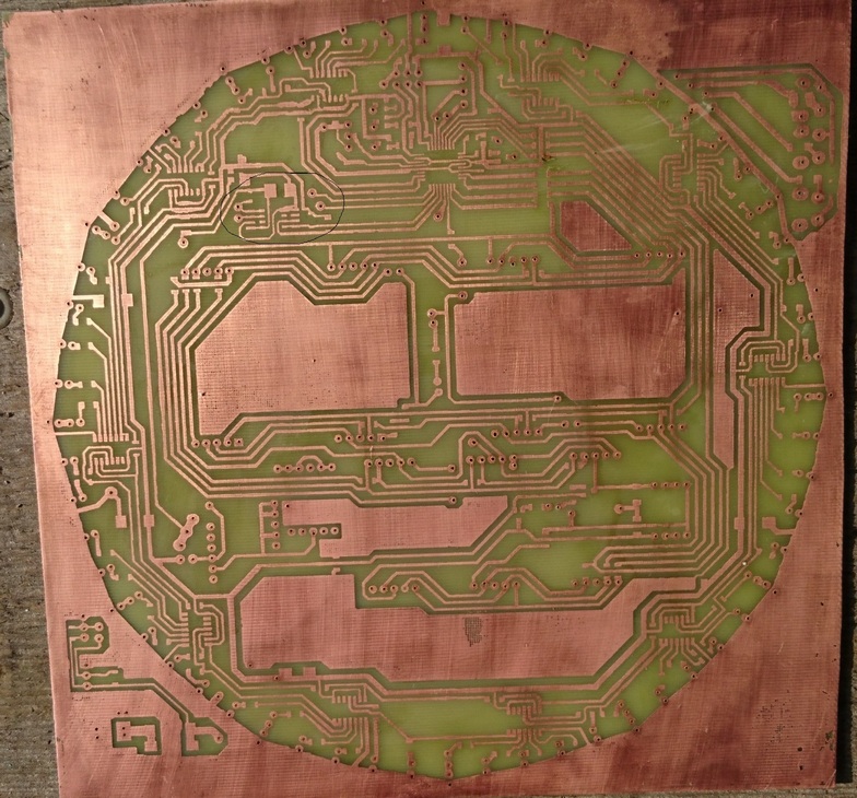

Я очень извиняюсь,все время на работе,выходные не скоро,да и комплектуха в пути. "Собираю" пока на отфотканой плате и буду признателен если поможете разобраться в двух вопросах
1.По плате два места для PCF8563 и 8583 ?и можно ли DS1307 на нее поставить?(я просто заплутался)
2.Второй вопрос хотел задать по номиналам когда "дорисую"
https://yapx.ru/v/R7cqP ,заранее благодарю,я понимаю у вас иногда очевидные для вас вещи спрашивают,но почитав ветку заметил,что вы лояльно к "котятам"относитесь.

...и можно ли DS1307 на нее поставить?...
Вот плата и указано место для PCF8563 и DS1307
https://img.radiokot.ru/files/122121/2sq3y427ys.jpg

Я на первых часах скорее всего спалил PCF-ку и BAV70? В наличии сейчас DS1307 имеется,если я правильно все понимаю подтягиваю к 3-му выводу DS-ки + с батарейки и к 8-му 5В, без BAV70?(на ее место ничего не надо?)
Цитата: "DS/VS1307 ставить, но опять же помнить, что у нее на 3ю ногу подключается батарейка, а питание 5В на 8ю подается без диодов, в остальном выводы совпадают."
Добавлено after 4 hours 5 minutes 37 seconds:
Часы пошли на ds1307 ,по кругу идёт светодиод,но цифры как сумасшедшие моргают чередуя прочерки и время.может не туда 3 и8- ю ноги подключил??

Посмотрите видео пожалуйста,я уже не знаю что делать,жду вашего совета.Прочитал,что можно попробывать кондюк убрать 20pf,стоит ли?
Добавлено after 3 minutes 4 seconds:
И сегодня PCF8563 пришла,если ситуация не изменится буду менять и вопрос надо ли будет прошивку менять,которая с поддержкой DS1307 или она универсальная?.

Универсальных прошивок нет. Часы у Вас, судя по секундам, идут нормально! Попробуйте проверить правильность монтажа(сопли, замыкания и т.д.)

Вообще, без первоначальной установки времени моргают цифры и черточки попеременно, причем еще по разному для 8563 и 8583, и на некоторых прошивках светятся или не светятся все диоды одновременно на четных и нечетных минутах. на clock2.нех например.

Прошивку поменял,теперь заполняется-убавляется круг поминутно,но цифры так и бьются в канвульсиях,на 64 странице был аналогичный случай,но ответа, либо решения проблемы так и не увидел

Все,всем спасибо,поставил pcf,8563 и кварц мозги делал шибко,с материнки взял и завелись.Блин,красотища https://youtube.com/shorts/BJMh8L_jV1I?feature=share
