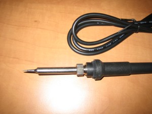

80Wx24V размером даже меньше чем со статьи ZD-929
А на счёт термокарандаша, думаю можно приспособить туда термопару, и вообще я хотел бы другую конструкцию применить с охлаждением самой ручки т.е воздух сначала попадает в ручку, проходит её и попадает на нагреватель, ну не в этом сейчас дело
там так и сделано, воздух через ручку :)

Я не это имел ввиду, про саму ручку см. фото.
С ув.
out.jpg [23.88 KiB]

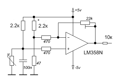

Spruts80 писал(а):
dimarad писал(а):
Spruts80 Спасибо за ответ Да вы правильно поняли lm358.
Не могли бы вы посмотреть мою плату и сказать, нормально ли у меня она разведена относительно помехоус тойчивости? Спасибо
В принципе правильно, что за Gnd Heat ? земля для нагревающего элемента? Зачем она? Зачем там конденсатор стоит? Вы же используете MOC+BT.
Так же повесте блокировачных конденсаторов на крен питающую микроконтролёр (смотрите стандартную схему включения КРЕН. И зачем вообще 2 Крен если можно использовать одну.
Ну и не кто вам не помешает убрать усилитель термопары в экран.
Так же можно повесить фильтрующий конденсатор в 47nF между резисторами R29 и R30 ( можно просто на ноги операционника 3 и 1, если вы используете этот каскад).
Стандартная доработаная схема включения LM358, подходит как для термопары так и для термистора (терморезистор)
Кто-нибудь использовал данную схему включения для терморезистораИзображение?
Как результаты?
Может есть печатка?

эта схема для термопары, для резистора 50Ом вот эту
ОУ LM358.jpg [25.33 KiB]

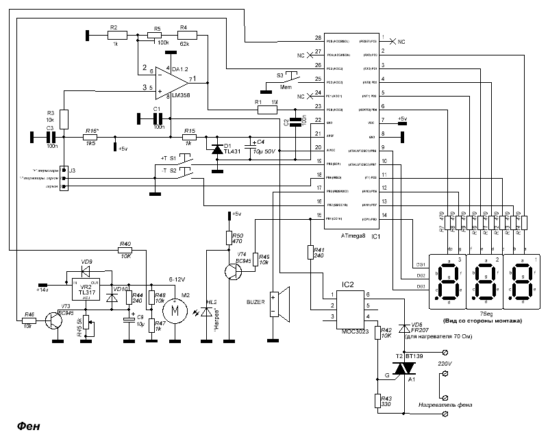

Сообщений: 183
эта с автоматическим отключением питания
у меня вот эта...
фен.GIF [22.1 KiB]
Как результаты?
Может есть печатка?
Использовал такую схему так же под терморезистор но подгонял номинал R1, а потом подстроечником подгонял точно.
Если есть лишние стабилитроны TL431 то можно и на них сделать.
А результаты положительные, температуру показывает как положено, платы разводил под себя с учётом всех рекомендаций, так что глюков с прыгающей температурой на индикаторе не имел.
