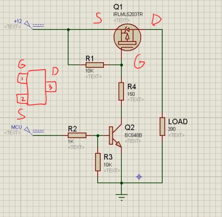

Всем доброго времени суток уважаемые радиокоты))))) тут недавно зачесались руки собрать усовершенствованный вариант этих часов. На форуме уже была информация по ним, и на предыдущей странице этой ветки человек выложил фотографии таких часов. Изучая схему я понял, что такие ключи на больших индикаторах работать не будут и даже решил в железе проверить- действительно греются транзисторы и работает абы как. Ключи на дюймовых индикаторах- и вовсе не ключи, а эмиттерные повторители. В итоге имеем падение напряжения 0,65в, а нам оно не надо. Решил в итоге делать ключи на полевиках IRLML5203, потестировал-всё понравилось. Дальше увидел 74HC595 в цепи сегментов, возник вопрос что с ней делать. У меня токи сегментов 15мА планируются. Можно ли поставить на сегменты TPIC6B595 вместо 74HC595 без всякой переделки схемы и программы? Вроде бы должно работать, но будет ли нормально работать автоматическая регулировка яркости индикаторов? Не понимаю тонкостей, в архиве есть модель протеуса
TPIC инвертирует выходной сигнал и имеет на выходе открытые стоки. Нужно программно инвертировать поступающую на него информацию.

Можно выход пнп повторителями умощнить. База к выходу, коллектор - к земле, эмиттер через резистор к сегменту. Даже обычные ВС856-858 или ММВТ3906 легко дадут 50мА на сегмент.
Вот так хорошо? В базе резистор 1К это около 4мА ток на выход регистра. У этих транзисторов Н21 минимальный 100. Подтяжка базы на + думаю не повредит

Можно ничего не ставить в базу, подтяжка не нужна, ограничивать ток базы при ограниченном токе эмиттера не нужно, ток базы будет меньше тока эмиттера в коэффициент передачи транзистора раз меньше сам по себе.
Спасибо за науку, теперь буду разрабатывать плату.
