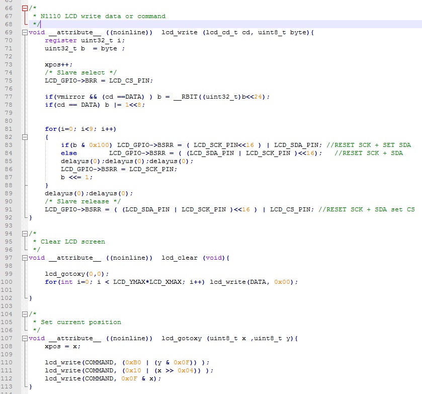

hosturik писал(а):
Или там сложно?
ничего сложного. Кадр пишется в буфер и при выводе на дисплей реверсируются строки.
вот код. В главном цикле вызываем функ. videobuftolcd
Код:

slav0n Спасибо большое.
Нужно заменить часть кода в исходниках вашим, я правильно понял?
Вот эту часть нужно заменить

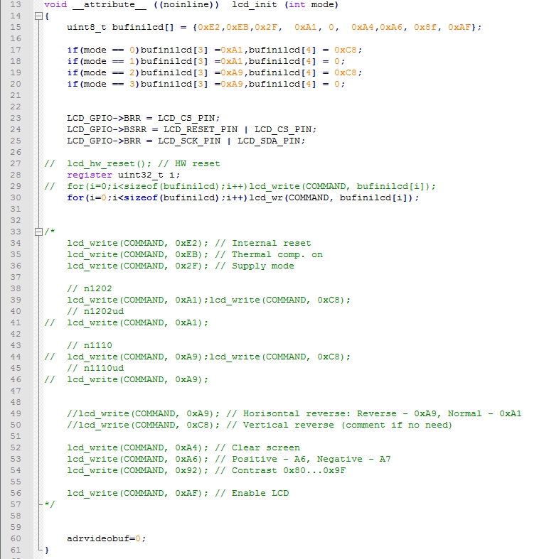

в моем варианте надо еще не забыть в функции инициализации дисплея заменить lcd_write на lcd_wr
и в хедер записать объявление extern void lcd_wr (lcd_cd_t, uint8_t);

slav0n Не получается собрать, компилятор ошибку выдает
n1110.c:69:18: error: 'LCD_BUF_SIZE' undeclared here (not in a function)
uint8_t videobuf[LCD_BUF_SIZE];
А также warning
main.c:1520:2: warning: implicit declaration of function 'videobuftolcd' [-Wimplicit-function-declaration]
videobuftolcd();
Вы можете дать свой исходник более старой прошивки, где вы это делали, попробую разобраться.

пожалуйста

Благодаря вашим исходникам собрал новую прошивку (620b11), с программным поворотом дисплеев, которые не поворачивались, собралось все без ошибок и без варнингов. Пока еще не проверял, прибор на работу забыл взять.
Но есть такой вопрос почему у вас закоментировано так много кода, то все лишнее?
А также код добавлен с 15 по 20 строки, за что он отвечает?
Да и вообще там много отличий, у вас исходники 603 версии?
за настройку дисплея
да, добавлено типа меню
