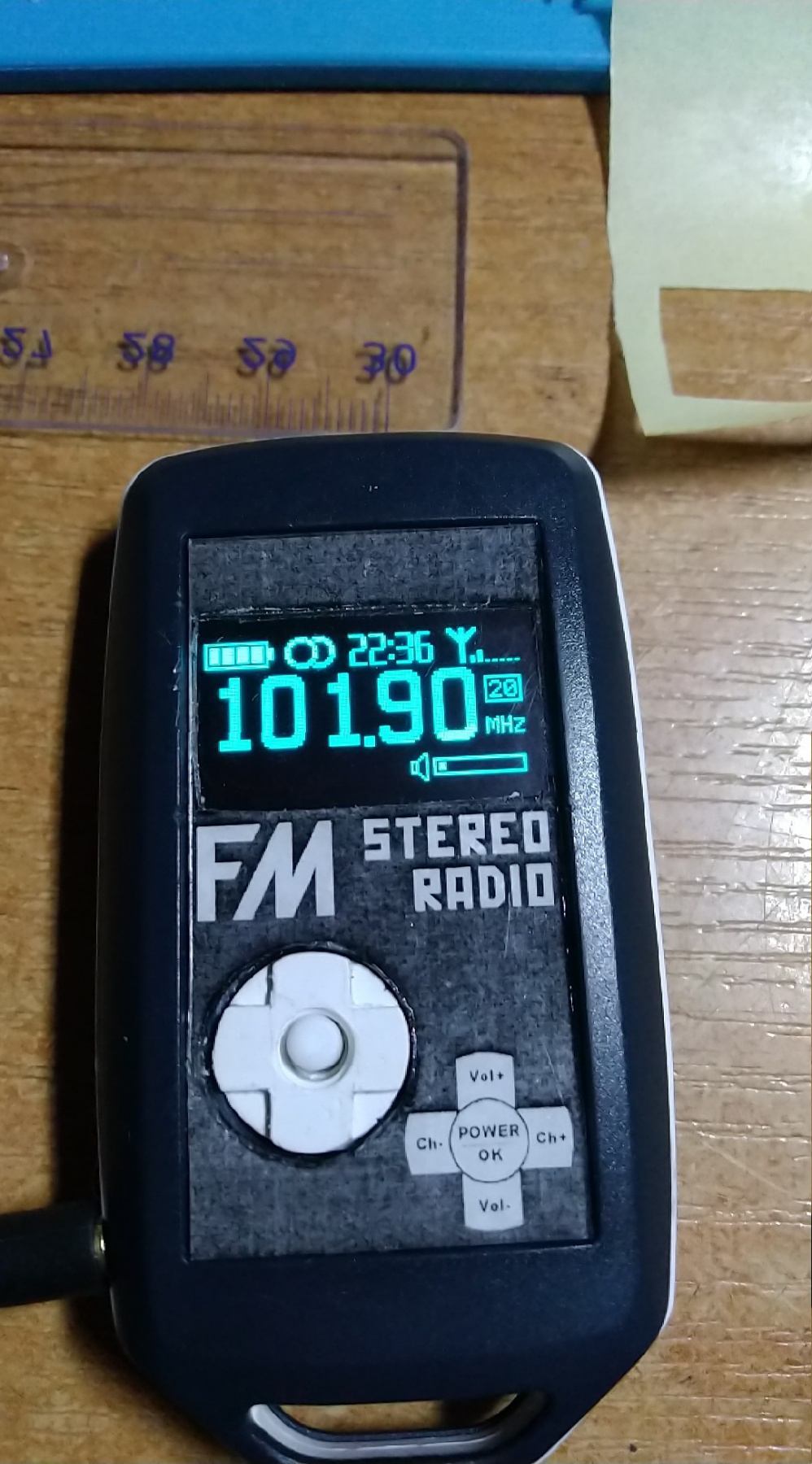

Ну что, вот и настала пора выкладываться...
Пятикнопочная версия приемника
_ _ _ _ _ _ _ _ _ _ _ _ _ _ _ _ _ _ _
Ссылка на мою запись со схемой, платой и описанием сборки.
Еще 2 поста с замечаниями по сборке и примененному аккумулятору: Раз, Два.
Поскольку приемник разрабатывался, как совместимый с прошивками Novice user, схема тоже почти полностью совпадает. Есть различия, они описаны в исходном посте (см. ссылку выше).
Прошивка рассчитана исключительно под пятикнопочную версию приемника.
Кроме того, реализован вывод звуковых сигналов через порт PORTD2 (выв.32, детектор наличия наушников). Для этого на период вывода звука порт переключается в режим выхода. Соответственно, этот порт в приемниках с динамиком запрещается вешать на землю без резистора! (а еще правильней завести эту ногу через делитель на вход УНЧ).

goldenandy,
Классная работа профессионала.
Полностью сделал по рекомендациям, прошился и потестировал. Всё очень здорово, много настроек, красивые заставки и подсказки. Не заметно стало мерцание экрана, а на моем дисплее, ушли и движущиеся полосы. Хорошая читаемость экранов, убрана не нужная цифровая информация и заменена символьной, которая быстрей и легче воспринимается зрением.
Повторяемо для любого , с опытом , даже ниже среднего. Настолько все разжевано и выложено на блюдечке с голубой каёмочкой.

Прошился новой. Появилась лаконичная, красивая заставка.

Полностью закончил работу над данным приемником. Кому, кроме фото, интерсна доп. информация, вот небольшое обзорное видео о этом приемнике. Это не инструкция по эксплуатации, а обзорный материал.

Кнопки подписал,они у меня-
верхние-"CH-","M","CH+"
нижние-"VOL-" и "VOL+",плату выкладывал,PORTD.2 через резистор на общий-у меня динамик ,забыл развести на плате миниджек для наушников
RDS идет с ошибками,но на улице идет нормально (он и не нужен)
