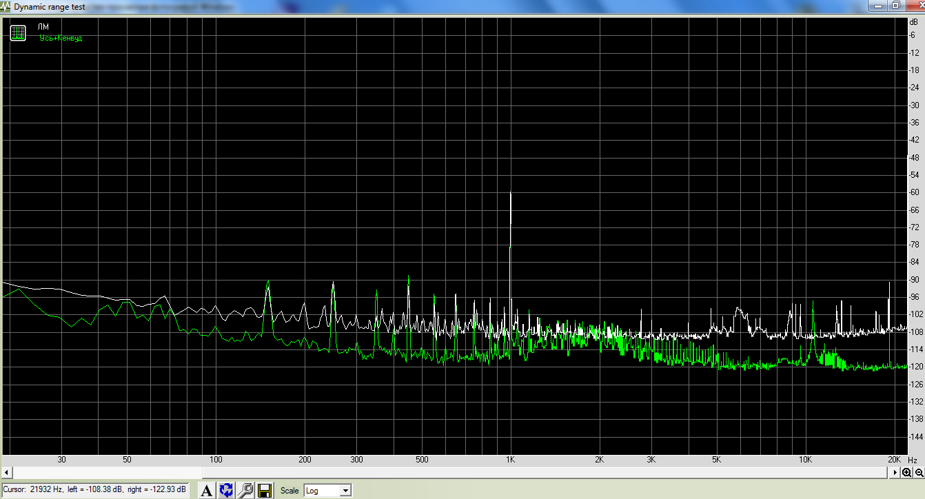

ssc писал(а):
ekkl писал(а):
Никто больше не эмулирвал эту схему в microcap?
Эмулировали..вот...ответ на все-провсе там же.. :facepalm: :facepalm:
Я тоже эмулировал усилитель Дорофеева, не смотря на правильные напряжения в модели, он типа не работоспособен! Но, в железе не так уж все и плохо!
В моем варианте, ОУ- ТЛ071. Обязательная коррекция ноля на выходе. Абсолютный ноль, плавает +-100мКв! Вместо стабилитронов - ЛМ317, ЛМ337, положительно сказывается на показателях, сравнение в сводной таблице. Питание +-30В. Осциллографа под рукой нет, делал прогоны РМАА. Все измерения проводились на реальной трехполосной АС- 8 Ом, при выходной мощности примерно 10 Вт (ограничено уровнем выхода ДВД плеера). В качестве источника сигнала использовал ДВД рекордер Пионер ДВР-550Н (звуковуха, сам в себя, работает не корректно). Надо попробовать поиграться с БП.
АЧХ усилителя нагруженного на АС-8 Ом:
Динамический диапазон. Белый- усилитель, зеленый- ДВД:
Динамический диапазон усилителя -60Дб:
Гармонические искажения:
Интермодуляция+ шум. Увеличено.
Интермодуляция+шум. Белый- стабилитроны Д814, зеленый- ЛМ317,ЛМ337:
Сводная таблица:
Звук очень детальный. Возможно, может показаться немного резковатые ВЧ, но не резче чем в ресивере Пионер-418. При малой громкости нет никаких скрипов, хрипов и т.д.
Динамический диапазон. Белый- вых. мощность 10Вт, ЛМ317, ЛМ337. Зеленый- при вых. мощности около 1 Вт, Д814, источник- СД проигрыватель Кенвуд ДПФ-Р3030. Шум 1-3кГц, это помеха от привода проигрывателя (уже исправлено :) ).
Сводная таблица измерений при вых. мощностях 10Вт и 1Вт, нагрузка- реальная АС-8 Ом.
