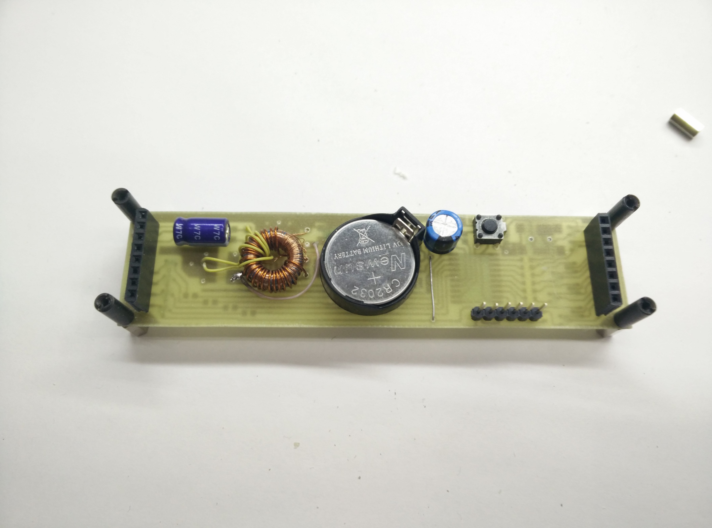

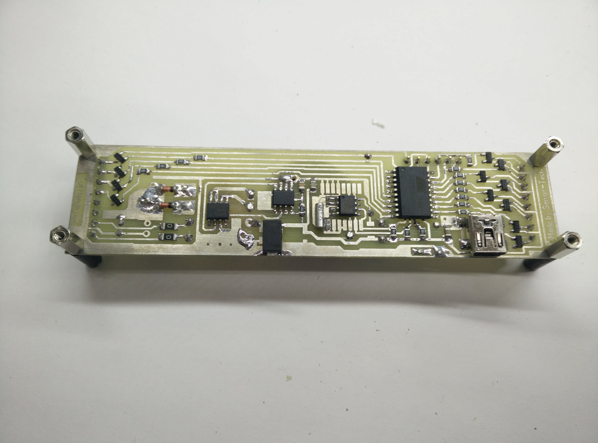

Схема для V1 как в оригинальной статье, за исключением блока питания. Схему питальника выкладывал.
Платы делаю фоторезистом. В два этапа, сначала травлю одну сторону (вторую заклеиваю скотчем), сверлю отверстия и делаю по ним вторую сторону.

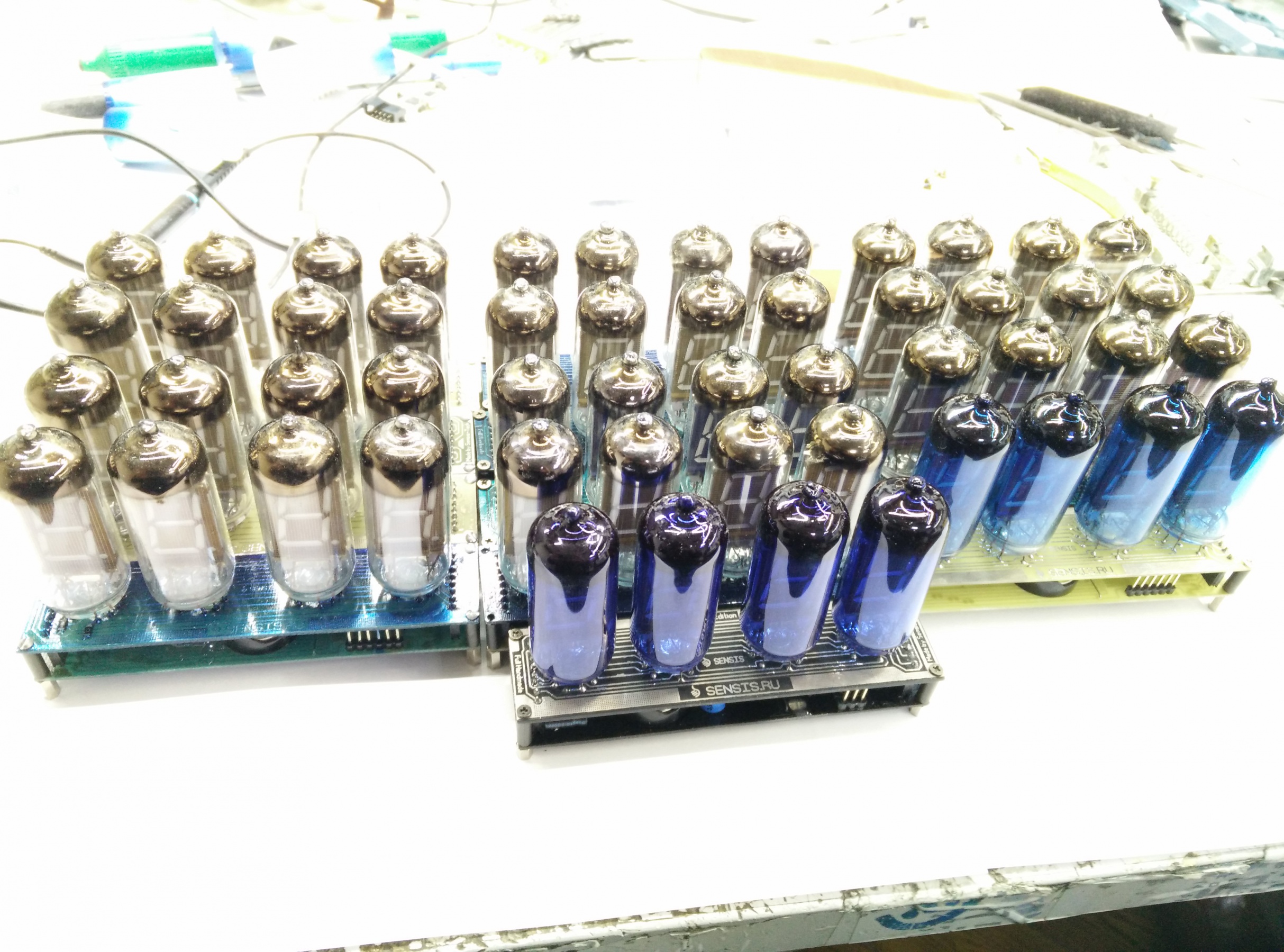

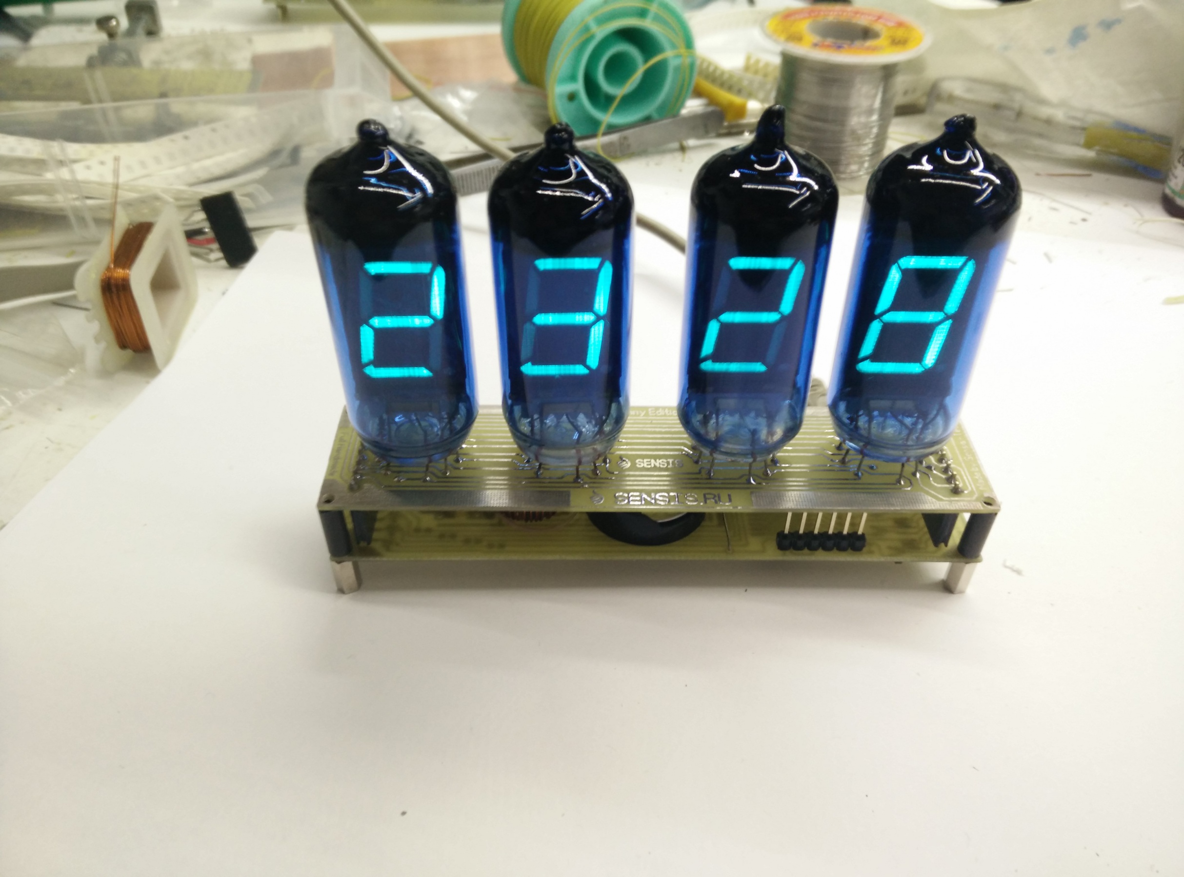

Кстати о V2...
Она есть и для ИВ-11.
Лампы попались из разных партий, поэтому пришлось их покрасить.
Изображение Инь и Янь - без выпендрежа.

Grey1975 писал(а):
Кстати о V2...
Красивые картинки! Впрочем, как и все предыдущие.
Не хватает самой малости - приаттаченных под ними файлов схемы, прошивки и, возможно, печатки. :)

Часики на ИВЛ были сделаны в единственном экземпляре. Повторять я их не планировал.
Если найду печатку и прошивку - выложу.
Схема как V2.

Вот прошивка и плата для V2 на ИВ11.
Схему выкладывал выше.

Вот, нашел. Для ИВЛ плату и прошивку.
Vika.7z [24.17 KiB]

Красота!!! 8)
Чем красили лампы? Очень красиво смотрятся.

Лампы красил цапон лаком. Путем окунания оных в емкость с вышеупомянутой жидкостью.
