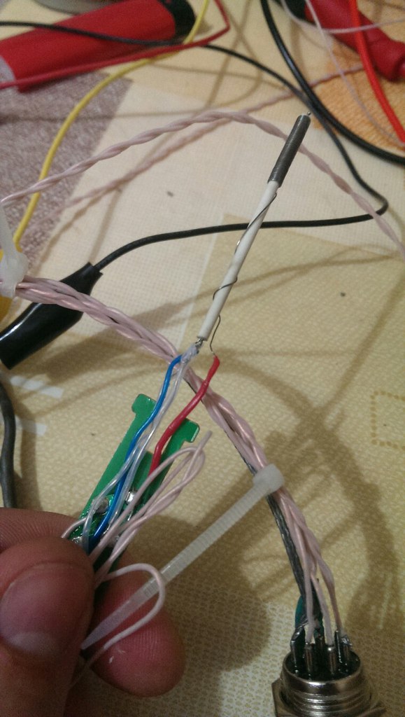

Вообще справился с этой станцией.
Не большая справка для работы с проблемами
1) При первом включении лучше включать с предохранителем на 24 и 5 линии, 220 вольт подавать на РС (у меня сберегло но не очень)
2) Если экран включается и вверху белая полоса и пищит бузер, смотреть по линии 5 вольт и особо на стаб 7805 (у меня он лично был пробит, мк спасло от сгорания п1)
3) Не работает фен, но температура изменяется при внешнем воздействии на фен, смотреть обвязку МОС3023(и именно его!) и симистор.
4) Не регулируется температура на паяльник, при выставлении комнатной температуры. Смотрите вложения. У меня перекручены провода нагревателя и датчика. (выгорел канал ОУ на пальнике)
В принципе все проблемы описал.
