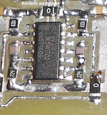

Да то 4011 :))) А вот правильно ли впаял незнаю

На Микросхеме с одной стороны фаска снята по углом 45 градусов вот с этой стороны и идет отсчет ножек
