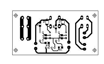

Исправленная схема:
- Убраны транзисторы электроблокировки, за ненадобностью;
- Исправлена коммутация реле нагревателя а не вентиллятора фена;
- Исправлены номиналы резисторов в затворных цепях полевиков на 125ом ток порта 40ma;
Для удобства разводки печатной платы, чтобы затолкать поддтяжки под кристалл:
- Геркон паяльника пересажен на порт PinB.7;
- Сигнал на реле нагревателя паяльника пересажен на PORTB.5;
- Сигнал реле нагревателя фена пересажен на PORTB.6.
Ждём корректировки ПО под эти изменения.

Накидал печатку для V2.4 Rev. A1
Релюхи отлично будут работать автомобильные, камазовские на 24 в.
Ставим пару реле, к ним колодки, на реле монтажные скобы имеются для удобства крепления.
Перевыложил, исправил ошибку на четвертой ноге.

Бухать закончил, и сразу сбылась мечта идиота, закончил разводку печатной платы под стандартный блок питания ATX, половину площади паяльная станция, половину либо импульсник разводить, либо трансформатор крепить.
Смотреть, проверять, высказывать мнения...

Мелочь...
IRFZ44 нет (визуальной перемычки) на землю.

да, удалил, когда двигал мосты, потом забыл восстановить...

Сваял тут, намедни, например для доработки собранной ПС... И уж оченно не хочется переделывать уже разведенную основную плату..
Некоторые, так сказать, излишества схемотехники прошу считать моей прихотью. :)
