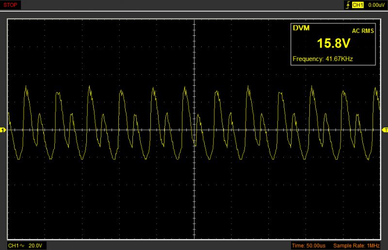

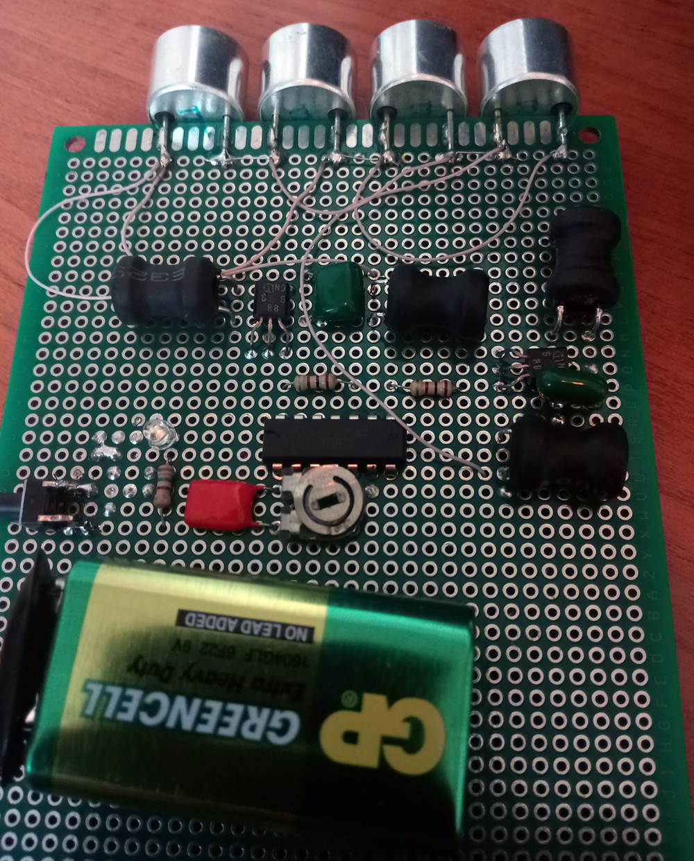

Пиу-пиу! :)
CD4093BE, BSS88 = работает. 23кГц, излучатели Т23.
На днях предоставлю на суд собакам, если работает - пересажу на нормальную плату и в корпус.

А вы можете показать сигнал на излучателях?
Форма сигнала, амплитуда, VRMS - это очень важно.

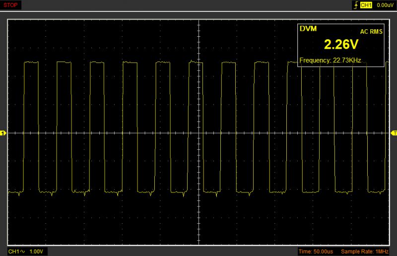

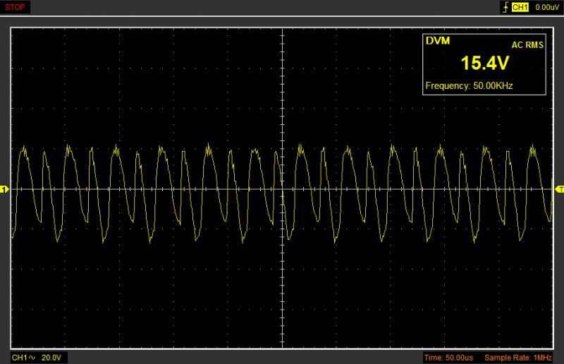

С микросхемы на полевики:
На излучателях относительно земли:
Радиофил-затейник.
 Заголовок сообщения: Re: Мощный Догчейзер (отпугиватель собак)
СообщениеДобавлено: Вт ноя 08, 2016 11:33:55
Карма: 174
Рейтинг сообщений: 1910
Сообщений: 23361
Сигнал плохой...
Почитайте сообщения в этой теме.
Много было написано про получение нужного сигнала.

Спасибо, учту. Вполне может быть, схема собрана в "пробном" варианте, к примеру С4 и С5 какие нашлись под рукой - 3,8н и 4,5н вместо положенных 2,2.
Мне интересно сначала проверить на практике, а потом собирать как положено по-результатам. Критерий результата простой - собаки будут реагировать = полезно, надо доделать.
Шумомера нет, мой телефон частоты выше 10кГц игнорирует, пламя зажигалки отклоняется. :)

У вас сигнал дробится, это плохо.
Зашунтируйте излучатели конденсатором, порядка 2200-3300пф на 250В.
Испытывать надо тогда, когда частотомер покажет вашу частоту и синусоиду (пусть и искажённую).
(Я так и не понял, какая амплитуда сигнала и VRMS.)

FAKIR писал(а):
скажете - схема плохая ... :facepalm:
Со схемой все в порядке, если дает то, что ожидадось, тут скорей вопрос принципа действия как такового.
Предварительно: слабая реакция с прижиманием ушей у одной овчарки, никакой реакции у другой.
Поправлю параметры - буду пробовать снова. Причину вроде нашёл - доссели 2 и 9 Ом вместо 14 и 34. Найду нужные - переделаю. 2n2 паралельно излучателю картину не меняет.
