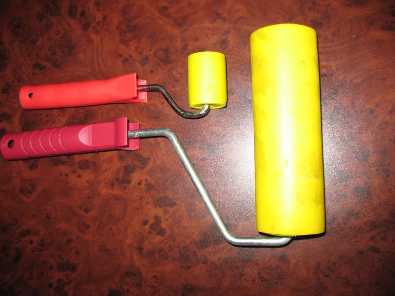

Поделитесь опытом приклейки фоторезиста.
Клеиться то он хорошо, не отдерёшь, но как добиться равномерной приклейки без пузырей. У меня эти пузыри--главная проблема качественной повторяемости.

Резист режу с запасом, отдираю с одного края защитную пленку, миллиметров на 8-10, приклеиваю этот край к рабочему столу и затем подсовываю плату. Пинцетом в правой руке хватаюсь за защитную пленку и плавно тащу её вправо. В левой руке у меня валик, им прикатываю нежно без фанатизма резист. Главное делать все синхронно, одной рукой отдирать пленку, а другой прикатывать. Удобно делать вдвоем, но можно и одному, при определенной сноровке получается отлично. У меня основной брак - из за некачественного резиста.
Валики вот такие. ( для прикатки обоев :) )

у меня валик как меньший на фото. после прикатывания нужно обязательно утюгом прогладить, во втором положении ;) звучит по-идиотски, но таки именно во втором положении нормально получается. через несколько слоев бумаги. думаю, идеальный вариант ламинатор, но где ж его взять за вменяемые деньги...
фоторезист у меня рулонный, вроде какой-то корейский, не знаю, упаковку не видел. холодный клеится на очень, горячий - не отодрать.
