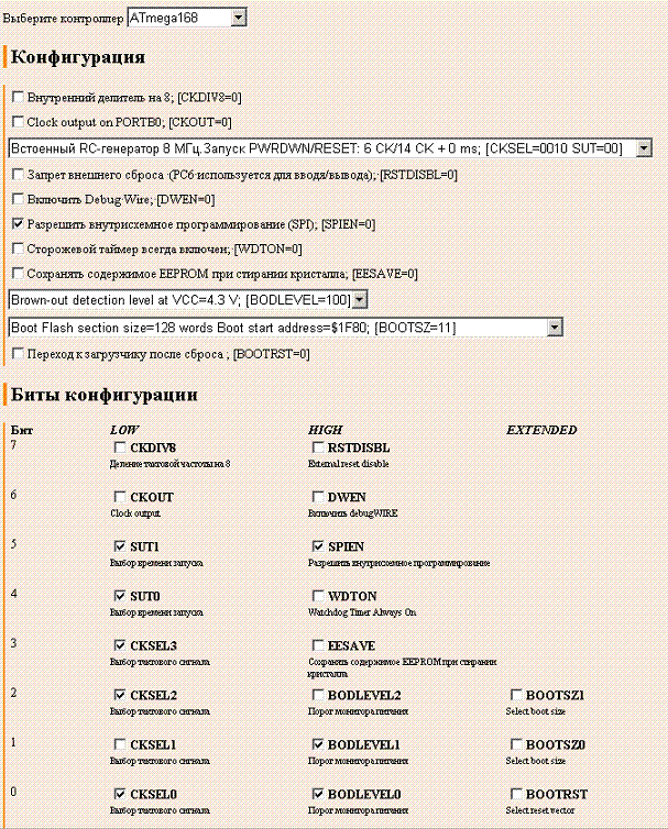

правельно ли у меня фьюзы выставлены?
shodan писал(а):
Чаще всего это прямое свидетельство проблем с диодами.
Обрати особое внимание, если ты применяеш КД104А, то это ЗЕЛЕНЫЕ(не серые а именно зеленые) диоды с белой точкой.
Это самые растпрстраненные грабли. диоды ставятся точкой "от дорожки" к датчикам.
диоды поставил черные капельки с зеленой и белой точкой (пробывал ставить диоды из высоковольтной части лазерного принтера результат одинаков)
пробывал менять конденсаторы в умножителе - результат тотже
уменьшил Rx16 до 3ком (надо бы увеличить сопротивление ) напруга поднялась до 250в
заменил стоявший bc847B на bc847C напруга поднялась до 270вольт.
при включении замыканием PB2 на землю при закороченном DS на VTx2
получилось вроде как запустить
но время не счетает
ИЗМ висит на 0мкр
ФОН висит на 168мкр
(замена кварца непомогла)

Промой дозик в месте кварца ХОРОШЕНЬКО, проверь фьюзы, время должен считать нормально иначе много чего не будет работать.
Можно попробовать с ног кварца на землю бросить керамиику на 20 pF.

shodan писал(а):
проверь фьюзы
посмотрите пожалуйста правильно ли стоят фьюзы на вложении выше постом?
а то бывает путаюсь с фьюзами (когда галочка установлена) включен или выключен!
PS: Прошиваю автопрогом !
