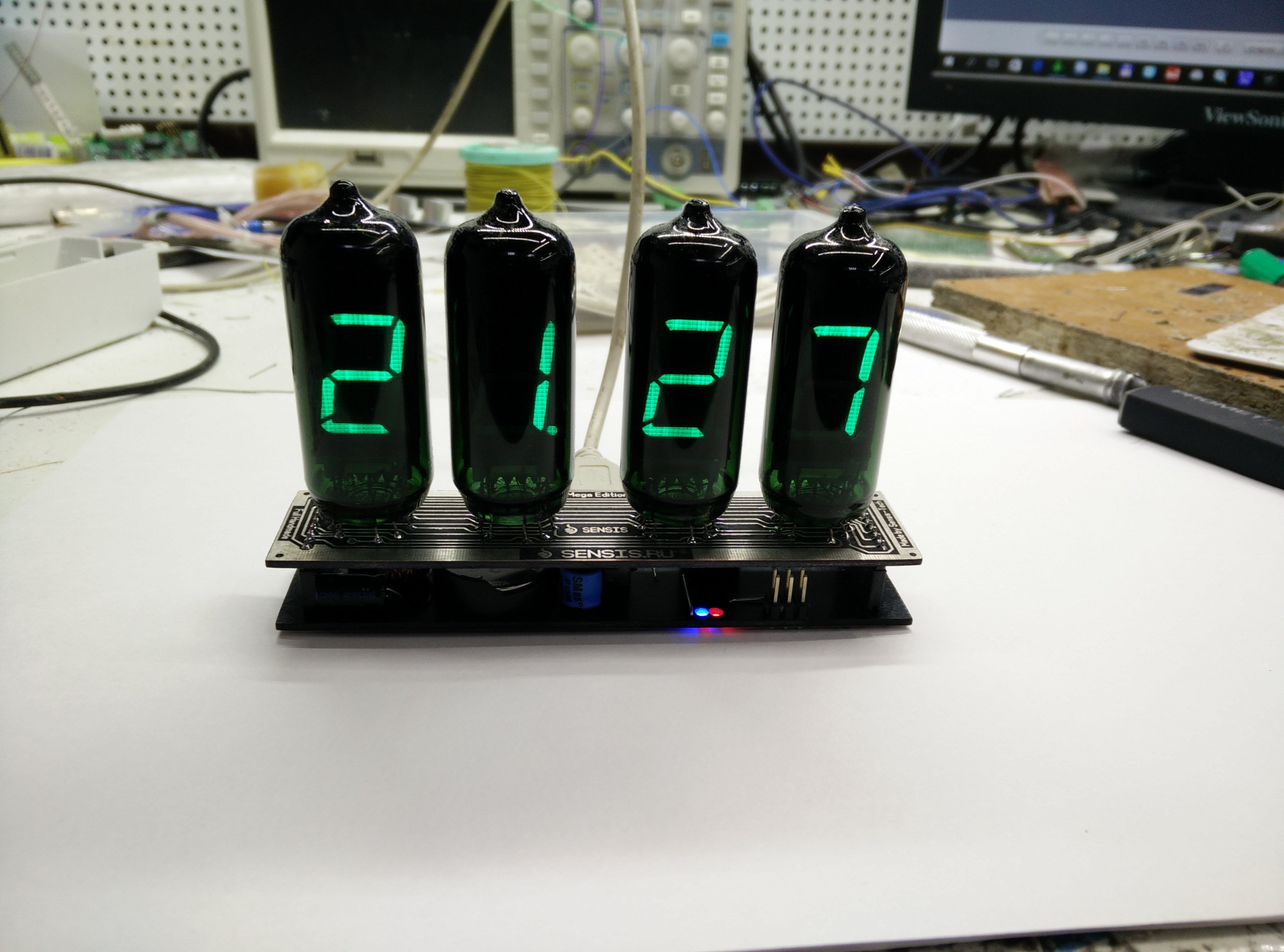

Попытка покрасить лампы в зеленый цвет:

Привет коты! Собрал я на конец свои часики версия-2 на ив-11.Столкнулся с непонятной для себя проблемой минуты идут через одну т.е 2-4-6-8-10 и т.д.Так-же присутствует небольшая паразитная засветка!Часы включаются бегущей строкой"SENSIS.RU

У меня такого бага не было.
Завтра выложу крайнюю версию прошивки.
SENSIS.RU на старте - это нормально. Часики разработаны при поддержке этой компании.
Паразитная засветка - это перенакал. Попробуйте поставить токоогранечительные резисторы в цепи накала ламп.
