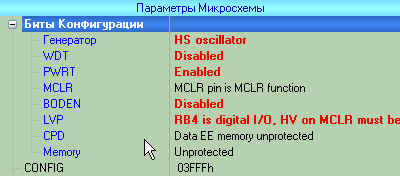

Зарегистрирован: Сб ноя 16, 2013 22:42:57
Сообщений: 21
вот мои фьюзы,все вроде правильно,завтра осциллом проверю кварц-32кгц.

Батарейка должна стоять на DS1307, конденсаторы по питанию на каждую МХ должны стоять на 0.1, микросхема DD1 не ставится, если используете кварц. Конф биты правильно вроде... Проверьте резисторы R3 и R4.. Судя по включению 1307, у автора вначале программируется будильник и затем по запросу вывода 7 опрашивается RTC . Если не так, то он поправит :) :)) :))) . Осциллограф есть - смотрите выводы 5,6 мс DD2.

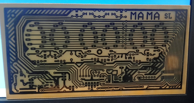

вот фото
http://img.radiokot.ru/files/92352/b11jfysdk.jpg
http://img.radiokot.ru/files/92352/b11jmrqy2.jpg
http://img.radiokot.ru/files/92352/b11jpokfd.jpg
http://img.radiokot.ru/files/92352/b11jqzieu.jpg
Может быть попробовать заменить pic16f628a на совершенно новый(т.е.точно рабочий)?

На платах я не вижу конденсаторов по питанию 0.1(104) на МК, BU и RTC :) .
