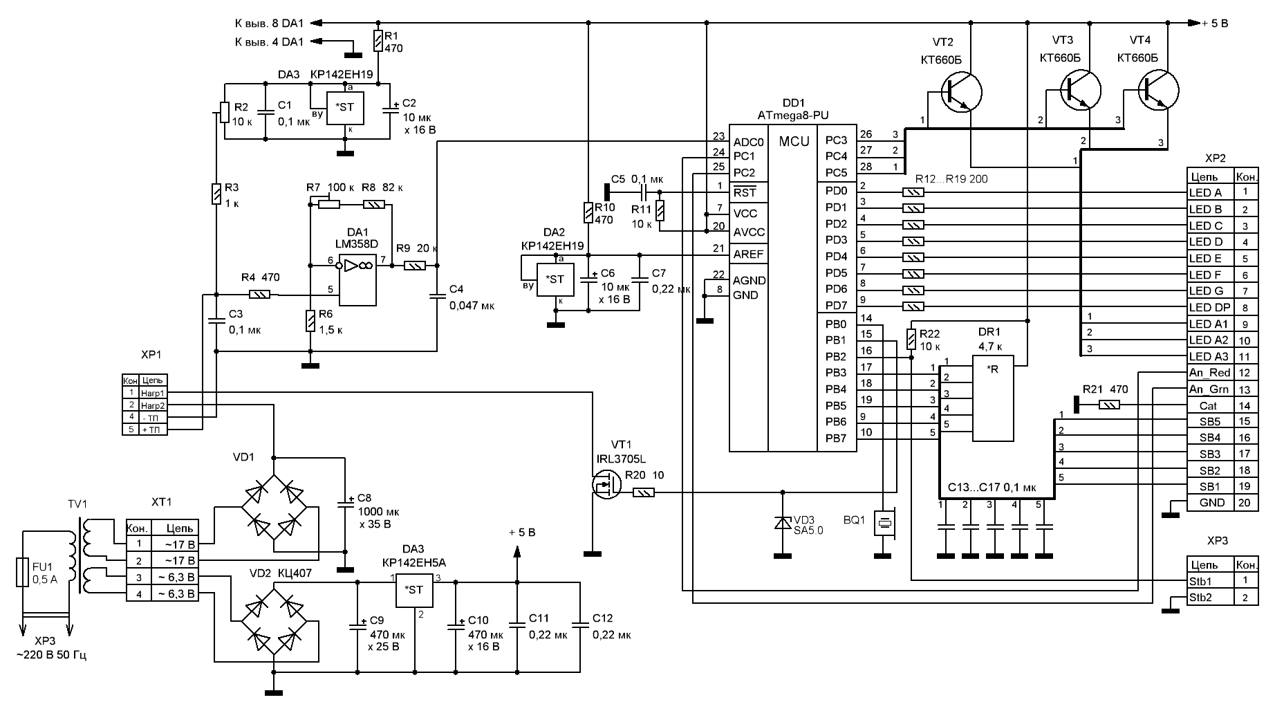

Я тут схемку набросал... Какие буду замечания и предложения? Зацените короче:
А... Вот что... В цепь нагревателя предохранитель ампера на 3 еще поставить неплохо...
1. Зачем 2 опорных источника на DA2 и DA3?
2. С затвора полевого транзистора нужно предусмотреть резистор на землю несколько десятков килоом. Сразу после подачи питания выход ATmega находится в высокоимпедансном состоянии, на затворе может быть что угодно.
3. Последовательно с BQ1 нужно предусмотреть резистор, чтобы ограничить импульсный ток порта.
4. Чтобы не применять трансформатор с двумя обмотками, питание +5 В можно сделать с помощью MC34063.

1) DA3 - компенсатор-стабилизатор - компенсация холодного спая. Здесь на форуме схемка была. Мне показалось, что это лучше, чем просто подтяжка резисторами к +5 В (все таки измерительный прибор). DA2 - стабилизатор для АЦП. Тоже здесь обсуждалось, что это лучше чем делитель.
3) Сколько? Нашел в инете пьезики с током 30 мА. Думаю порт потянет.
4) Слишком жирно получится. У меня кренок дохрена валяется, а эту покупать нужно. Хоть и придется транс разбирать, но лучше я думаю обмотку намотать. Кстати транс имеет 2 обмотки по 17 В переменки - это 24 В постоянки (без нагрузки). Как под нагрузкой будет надо рассчитывать. Хватит такой обмотки?
Liv писал(а):
Что-то новенькое.
Так ставить диод или нет? В Multisim 10 моделировал - с диодом спады не такие красивые, но зато защита проца надежная. Транзистор конечно и без диода закроется, но главное проц не спалить.
Посмотрел файл. Там транзисторы с общим эмиттером в анодах стоят. Они же сигнал инвертируют. Это не прокатит если прошивку не менять. Я с общим коллектором сделал. Тем более что транзисторы n-p-n КТ660 валяются.
Ну так а зачем два стабилизатора? Подключите R2 к DA2 - и всё.
Если это действительно пъезокерамический излучатель, то у него большая емкость, в момент переключения будет большой бросок тока, который хорошо бы ограничить. Резистор, например, 220 Ом. Вот только для пъезокерамического излучателя вряд ли ток указывать станут. Это случайно не динамический излучатель?
Т.е. Вы оцениваете перемотку транса менее, чем в 50 центов?
Я бы не ставил.

Liv писал(а):
Если это действительно пъезокерамический излучатель, то у него большая емкость...
Это излучатель с генератором. На него подается питание от порта. И все.

And10 писал(а):
тут проект lcd 3510i и на алгоритме пид
Я никогда не пойму нафига делать паяльник с ЖК-дисплеем, да еще цветным :shock: :shock: :shock:
Из всех версий наиболее оптимальной считаю эту со светодиодным индикатором. Все остальное - излишества.
