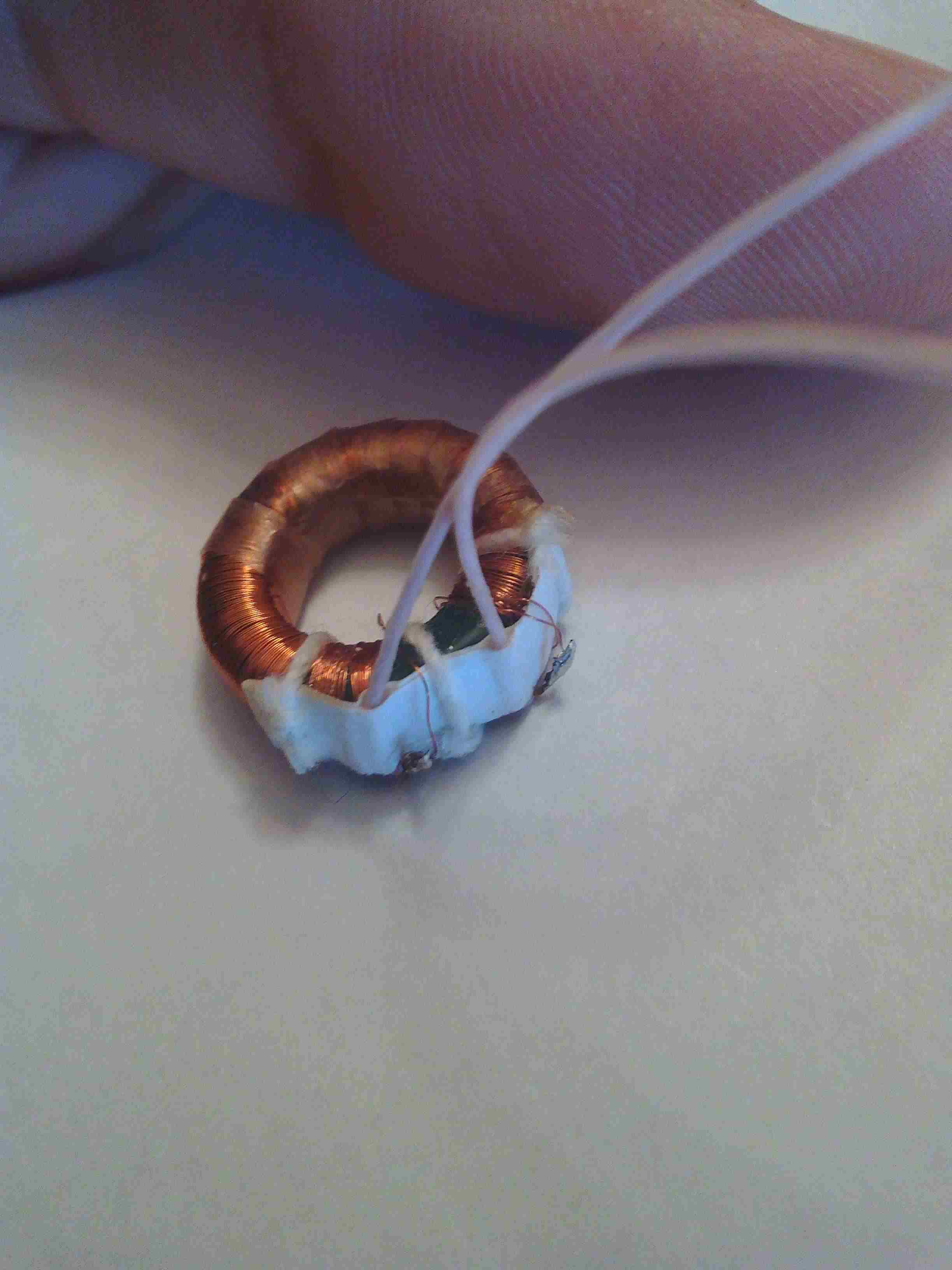

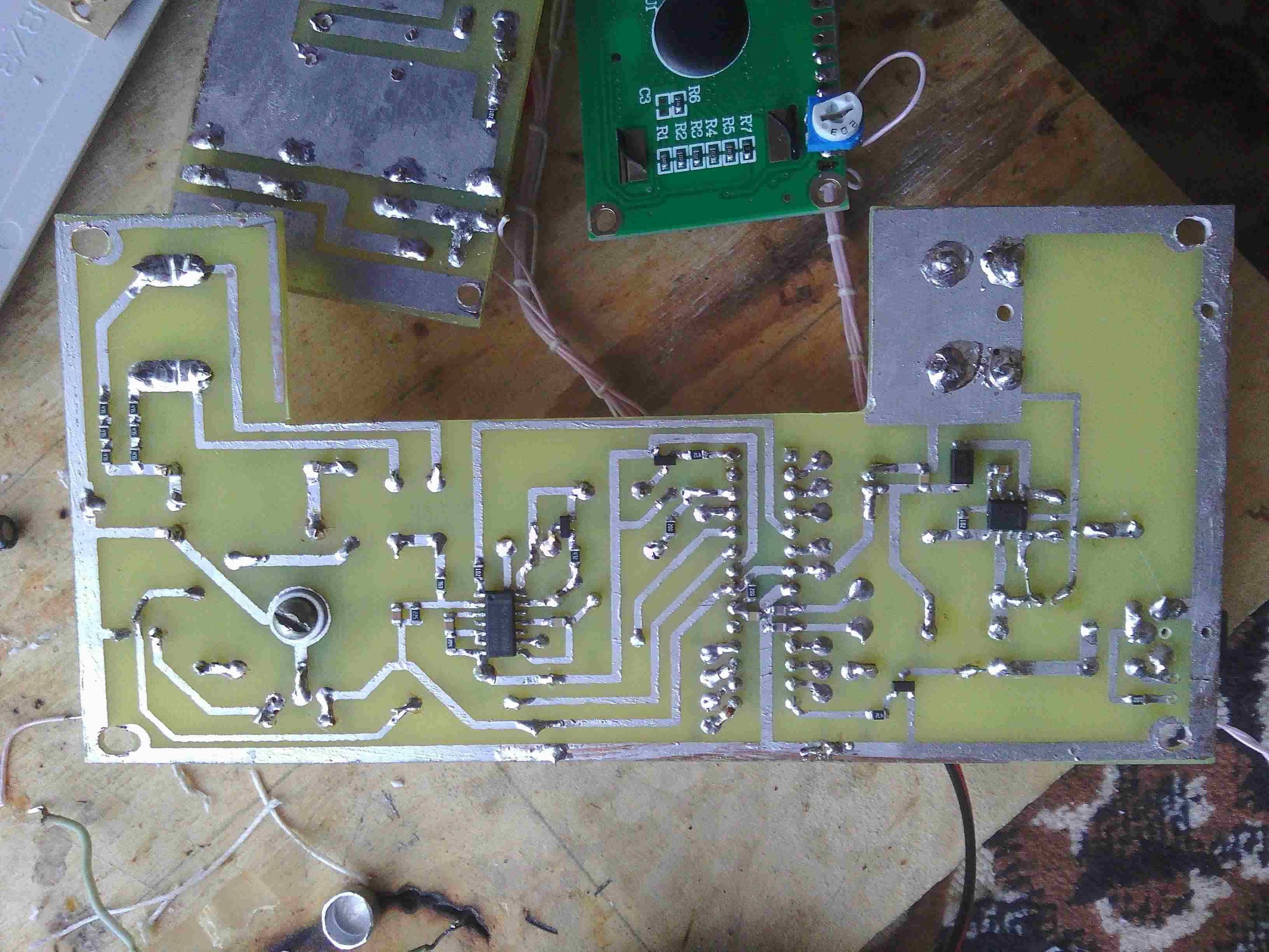

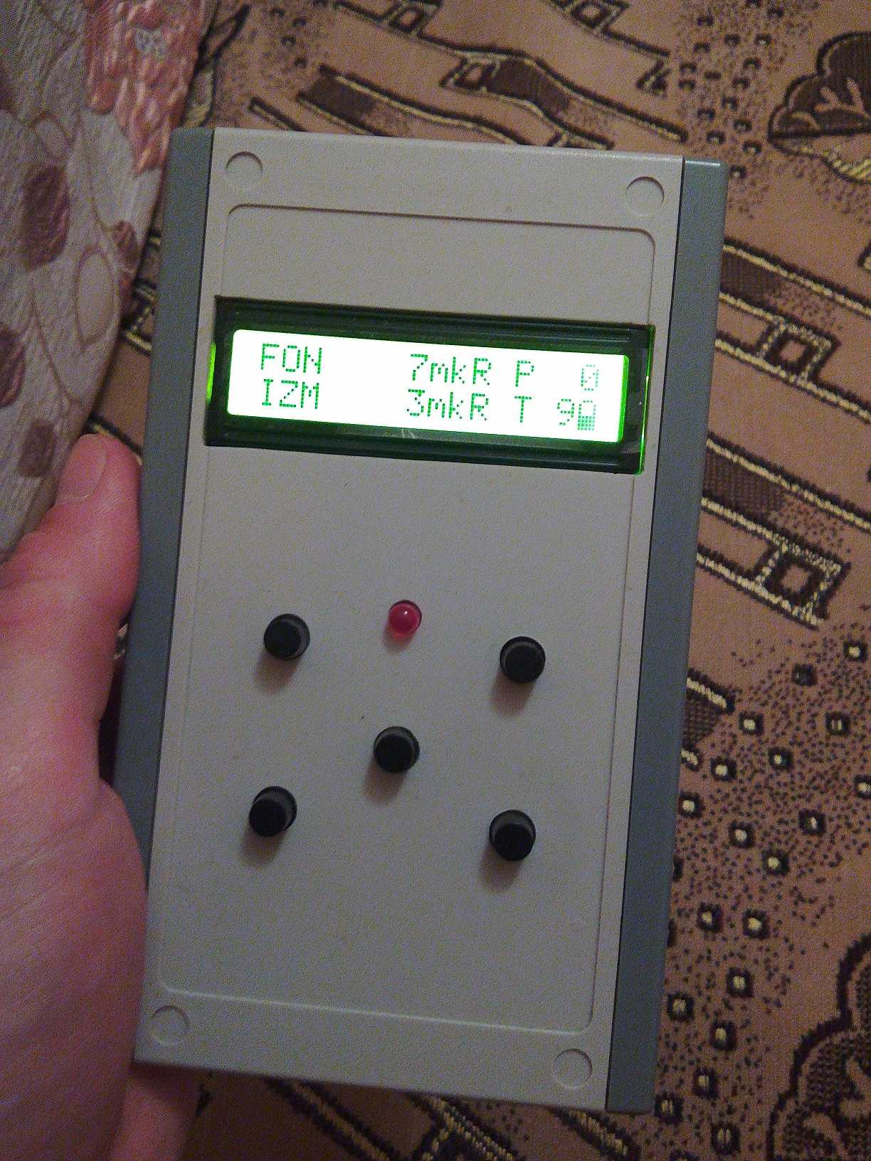

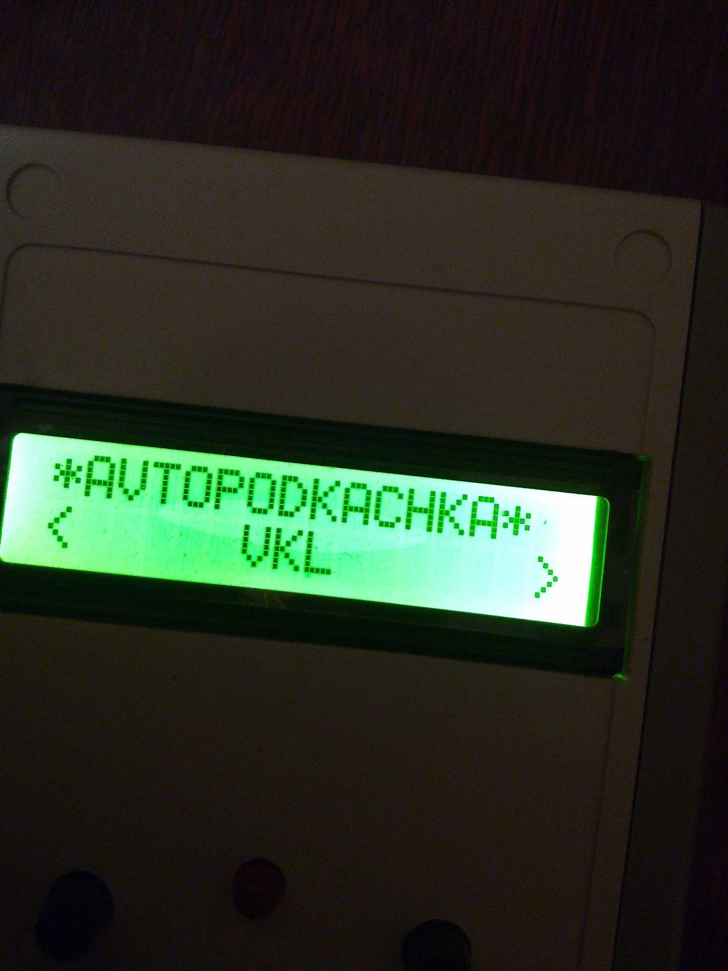

Доброго времени суток. Летом собрал данный дозиметр, низкий поклон всем, кто его разработал. Переделал прошивку под индикатор с латиницей. Надписи отображаются транслитом. За основу взял версию 1.s11; схема стандартная из статьи без спящего режима и сверхнизкого потребления, просто лично мне не особо были нужны навороты.
Добавлено after 47 minutes 37 seconds:

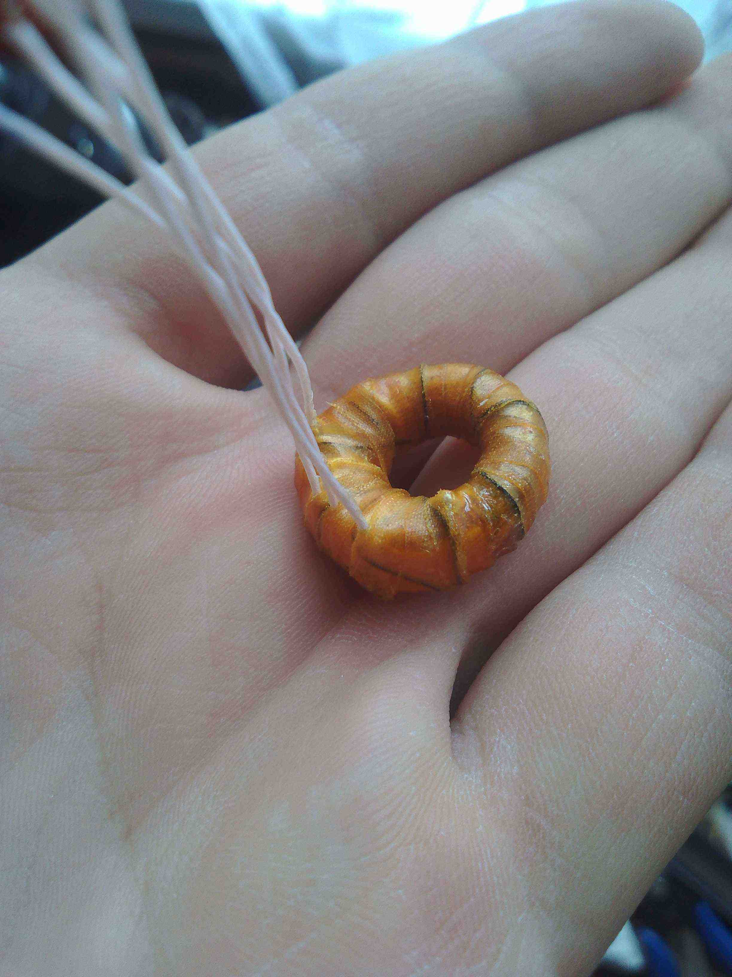

Теперь по начинке. Питание от аккума 3,7 В, преобразователь на MC34063, транзистор в задающем N2222 - полный аналог КТ3117, кольцо PC40 16*10*4,5 крашеное, СБМ-20 вставлены в держатели для предохранителей, которые немного доработаны пассатижами. Свою печатку прилагаю, может быть кому-то пригодится.
Добавлено after 1 minute 37 seconds:
Ну и ещё фоточки.
