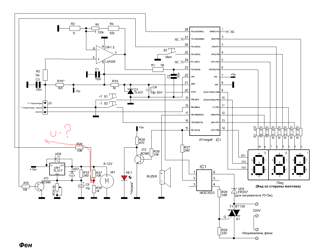

Скажите, для какой цели с делителя, напряжение подается на МК?
я так думаю, это обратная связь для коррекции ШИМ-регулирования температуры нагревателя при ручном изменении потока воздуха (скорости вентилятора)
Извиняюсь:( был не прав. Вот: "2. При состоянии сигнала на 18 ножке > 4V (фен снят с подставки) происходит включение м/к в рабочий режим. При этом на 26 ножке устанавливается сигнал 0V, который блокирует моментальной отключение питания кнопкой “Power Up” и включает схему управления вентилятором. Производится анализ состояния 28 ножки м/к. Если на ней сигнал >0,4V (т.е. подано питание вентилятора), то на индикатор выводится значение установленной температуры и через 1 сек значение реальной температуры с шагом в 1. Значения реальной температуры снимаются с 23 ножки м/к. Подается сигнал нагрева фена с 15 ножки м/к (рабочий уровень 0V)."

 Заголовок сообщения: Re: Цифровая паяльная станция (от михи-псков)
СообщениеДобавлено: Вт июл 20, 2010 13:07:08
Рейтинг сообщений: 48
Зарегистрирован: Ср июн 24, 2009 13:07:19
Сообщений: 846
Откуда: Белгород
ua9kbt писал(а):
Привет всем. По случаю приобрел паяльный фен BAKU 850. http://foneks.ru/product_info.php/manuf ... 3ab49c23d8. Хочу переделать его, установить тэн с термопарой и переделать управление по схеме http://www.radiokot.ru/forum/download/file.php?id=32139
Управление насосом сделаю как в родном варианте, через симистор. Задача следующая, чтоб не сильно ковырять лицо коробки фена, есть желание вместо регулятора нагрева (переменный резистор) поставить валкодер ( кнопки S1. S2). Может, кто делал такую схему включения с корректировкой прошивки? Спасибо всем.
По своему вопросу. Придется делать подобную штуку http://datagor.ru/practice/diy-tech/107 ... jator.html
