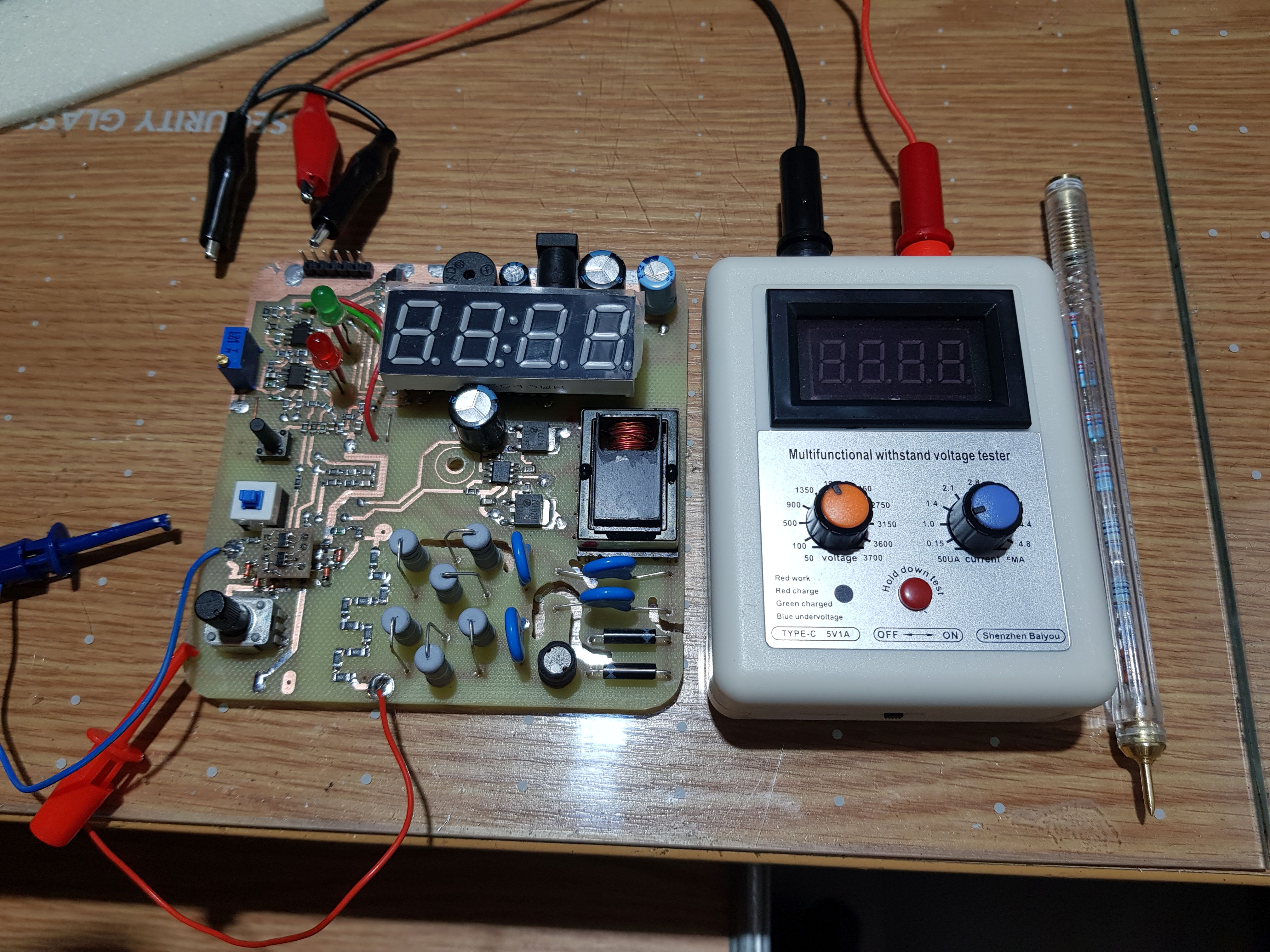

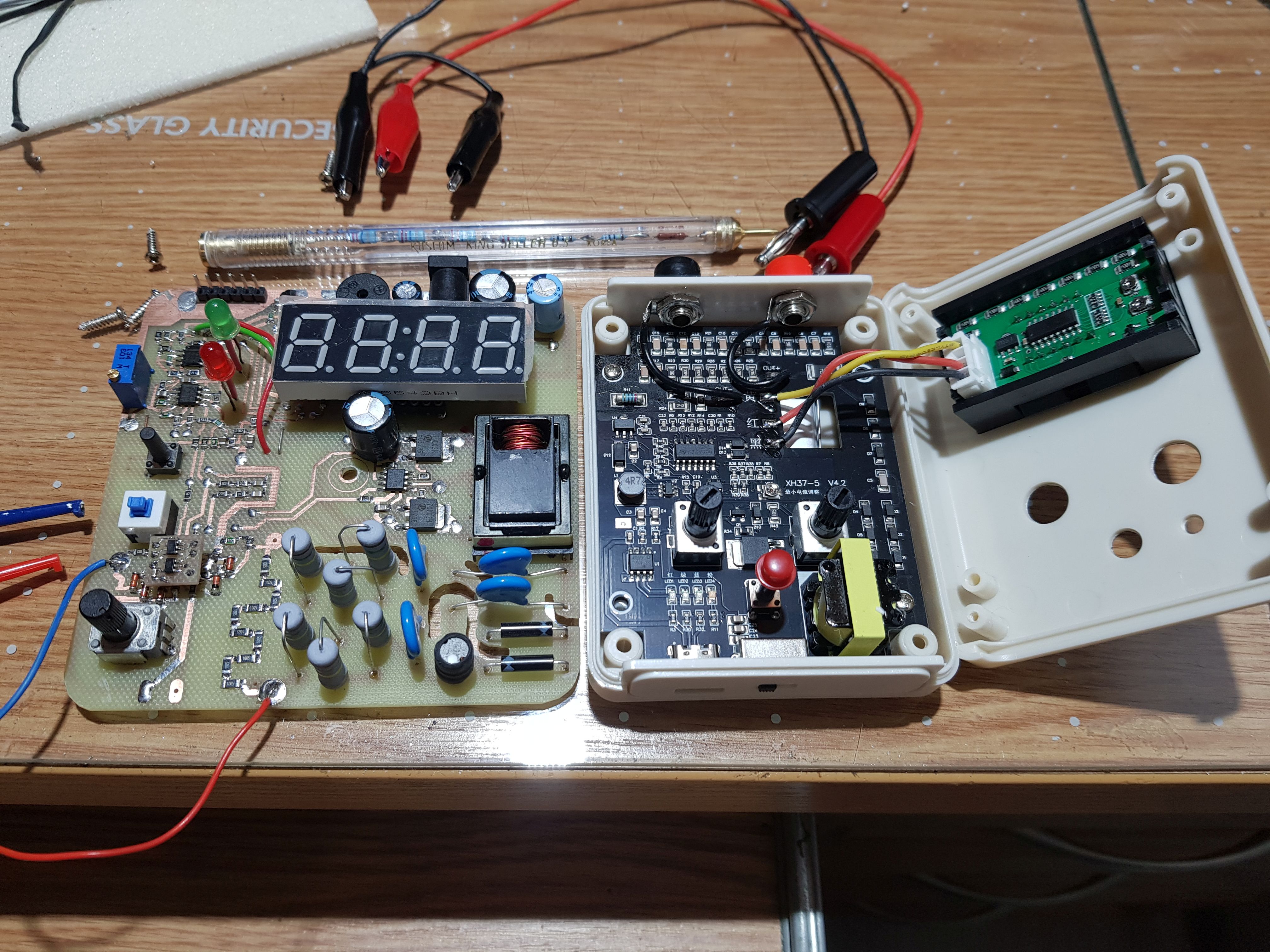

[img][img][/img][/img]Получил сегодня китайца, погонял...Докладываю... Вполне рабочий вариант за скромный бюджет! Есть глюки на минимальном токе (50 мкА) и нелинейность ошибки измерения напряжения, до киловольта завышает, а после занижает до 30 вольт. На высоком напряжении (>1 кВ) обещанных 5 мА нет, только 3.5 мА. Но учитывая все плюсы с минусами если вы не перфекционист я бы рекомендовал к покупке, главный козырь - это батарейное питание. Ну и для сравнения фотки:

Народ пишет через месяц дохнет транс, как-нибудь через пару месяцев расскажите что да как с ним.
ну у меня такой девайс полгода уже - пока все работает :tea:
barby67, а че за щуп такой высоковольтный у вас? какое у него сопротивление? 90МОм? как дружит с автоматическими мультиметрами ?

Самодельный щуп 90МОм, сделан из шариковой ручки, наконечники выточил из латуни на токарном станке. Измерял с ним цифровым мультиметром 5 кВ, ничего не прошило. Точность измерений приемлема. Резисторы подбирал...
