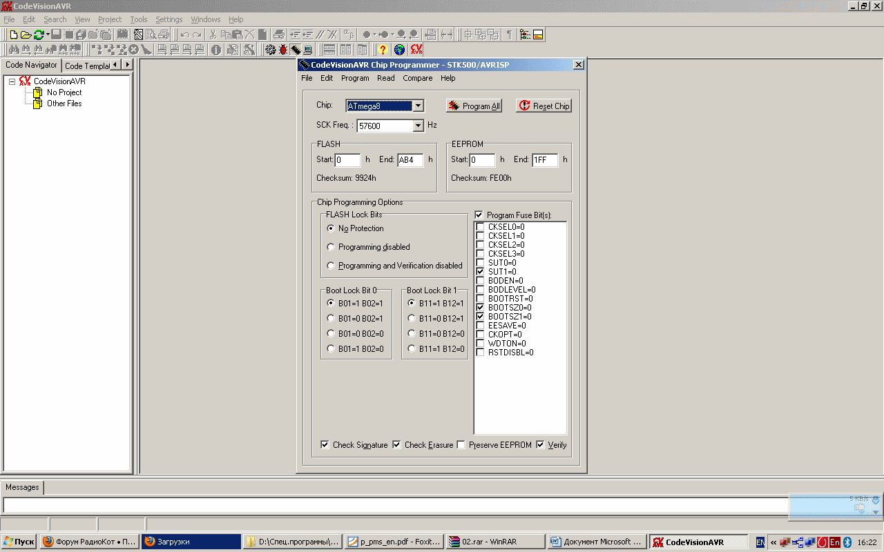

Сделайте пожалуйста скрин фьюзов для меги в кодвижн! буду прогить другим прогером! и если можно рабочую прошивку под кварц 73728! есть только такой кварц!
Прошивка в конце статьи.
Прошивка из статьи + скрин.

Скрин вместе с прошивкой не подцепился.
Комментарий к файлу: Скрин.
Скрин.gif [43.52 KiB]
