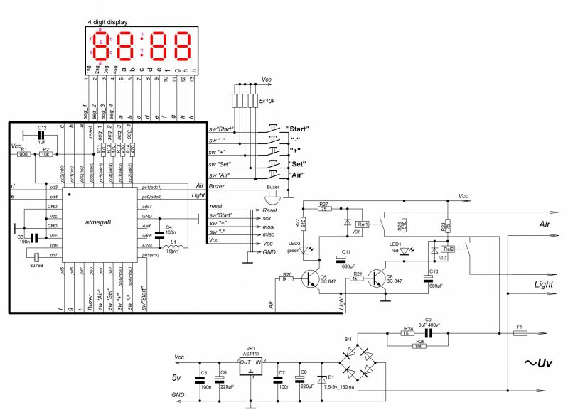

Как же вы без схемы тогда собирали? :roll: Для прошивок версиями младше 1.7 схема из статьи 1 в 1. От 1.7 и выше - изменения в схеме на стр.6 - добавлен часовой кварц и упрощено подключение индикатора к микроконтроллеру. Новую схему я полностью не рисовал, может кто из собиравших таймер котов для себя такое делал :dont_know: Ну и насчет хаоса это перебор, так, рабочий беспорядок :)))

ну это понятно, как у меня в мастерской. я ее собирал по вот этой схеме http://i.piccy.info/i7/2018afaa8be173fa ... ma_800.jpg хаос заключается в том что в кол-во страниц пока все прочтёшь съезжает крыша. это вам проще вы сразу это все не читали)))))

Схема правильная, для версий от 1.7 и новее. Разве что не задействована кнопка и выход для управления вакуумным прижимом. А 14 страниц это ж вообще мелочь. Вот 250-500 страниц - это да :)))

Добрый день! Собрал таймер, все сразу заработало, но почему-то в сегменте "1" не светится элемент "a" , и в сегменте "4" не светится элемент "g". Индикатор CA56-21GWA перед установкой проверил все сегменты рабочие.
Подскажите, в какую сторону копать?

Иди по дорожке этих элементов где-то нет контакта, у меня обычно гасящий резистор на элемент плохо пропаивался.
