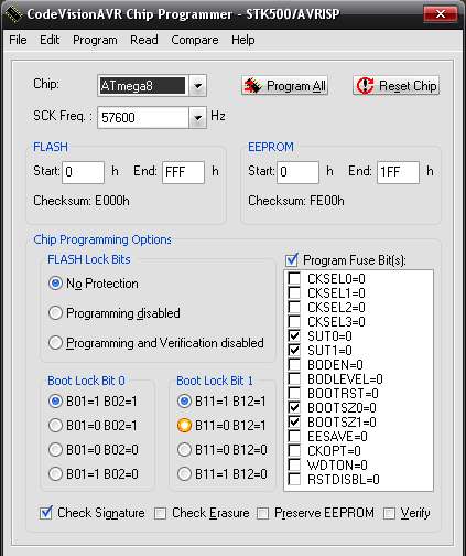

reviver писал(а):
Gordon Shumway писал(а):
Вот тут я показал, как программировал фьюзы на 8 мгц.
AVR у меня ATMega8A-PU, питание 5 вольт через стабилизатор на APL1117, от "Кроны" 9 вольт.
Если добьюсь нормальной работы девайса, буду делать как можно компактней на имеющихся у меня ATMega8-16AU или ATMega8-16AI.
Спасибо Алексей, буду разбираться дальше.
А зачем такие сложности с питанием ? Даже когда девайс спит, у вас идет потребление тока через стабилизатор... Батарейка быстро сядет.
Проверьте фьюз Bodlevel и питайтесь от cr2032... Можно от фотобатарейки CR123, она на три вольта.
Девайс у меня отключается выключателем когда не нужен, пока я его собрал в одном корпусе с копировшиком ключей и использую девайс в качестве памяти для копировщика, так как копировщик не имеет памяти. Ключи скидываю в комп с помощью эмулятора, потом могу их дублировать без ключа оригинала.
Просто к лузе-считывателя копировщика, через кнопку подключаю выход эмулятора "домофон". Копировщик и эмулятор имеют свои выключатели питания.
На этом эмуляторе потренеруюсь и потом сделаю отдельно маленький на SMD.
Если интересно, схема копировщика.

Итак собрал я это чудо... Включаю и... фиг :shock: развел печатку правильно, питание что 3 В, что 5 В - ничего.
Лишь при долгом нажатии кнопки S2 на дисплее появляется кракозябла и горит. Фьюзы выставлены, как в последнем сообщении у reviver указано, кварц 8 МГц. Больше ни на какие нажатия девайс не реагирует, отсюда вопросы:
1) Может ли повлиять на работу МК расположение кварда прямо под МК (с тыльной стороны печатки)? Или на проходящие по дорожкам сигналы?
2) При прошивке МК EEPROM должен быть пустой. или чем - то заполнен (если исходную прошивку не трогать)? Потому что у меня он абсолютно пустой. По идее так и должно быть. но все же спросил...
3) Может ли это быть глюк COM - порта компьютера? Может стоит перепрошить МК? (иногда PonyProg через раз определяет МК в программаторе).

Смотри железо программатора что-то не так, или что-то с AVR. Не должен он так определятся, через раз.
Девайс если в монтаже нет ошибок работает. Программирование смотри.

Да программатор AVR pony prog нормально вроде работает (отсюда)...
Скорее всего COM - порт чудит, не знаю... Попробую покрутить еще...

Что-то не нравится мне твоя схема Пони. Я пользуюсь много лет классической вот этой. А вобщем одно и тоже.
И не забывай делать калибровку!
