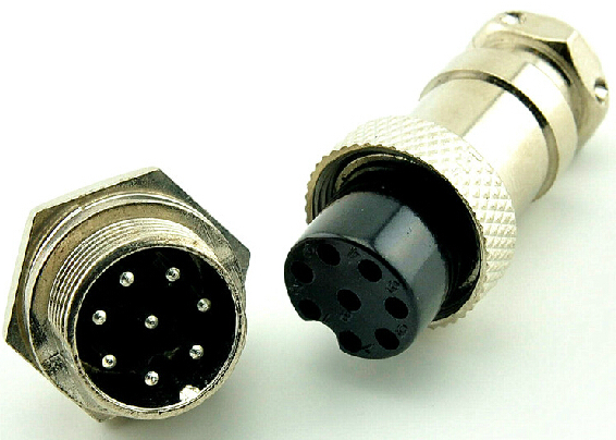

добрый вечер, народ!
Вот мысли
паяльный фен, стандарт для распайки на 8 пин
viewtopic.php?f=25&t=135771
присоединяйтесь к обсуждению
GX16-8.jpg [221.28 KiB]
HotAir_Pin_Socket_2.png [13.22 KiB]

а если у меня разъем типа дб15, ножевого типа.? :dont_know: и он меня вполне устраивает.
к тому-же некоторые фены от паяльных станций и сами станции уже имеют разъемы, как быть в таких случаях?
и ваще, нах это все надо? вы что, собираетесь завод по изготовлению фенов и станций в стране открыть?
Так дешевле чем у чайников (чинайцев) врят ли получится
Я его полностью поддерживаю.
зрить в корень, улавливать суть и не задавать глуп-Пых вопросов :о)
- на форуме много котов, кому "информация" может пригодиться
- на форуме, достаточно котов, кто "может адаптировать информацию" под себя
- на форуме, вероятно, еще больше котов, кому "информация" не пригодится (и что будет, если они все начнут воcпрошать "что им делать", если информация не пригодилась или не подходит по определенным причинам"???)
удачных вам распаек 8ми пиновых GX разьемов под фен :о) ... муррр
