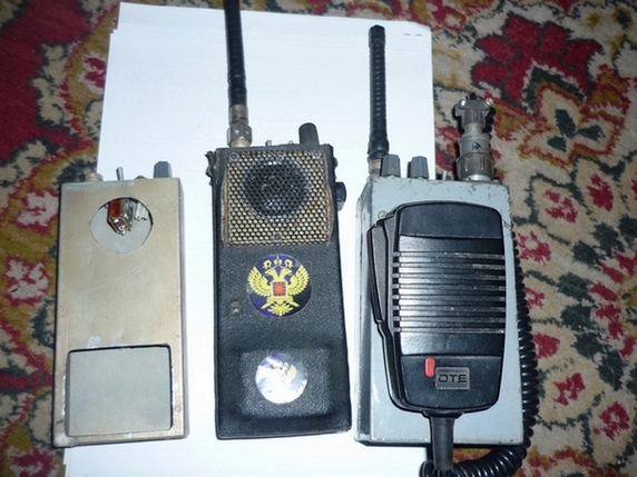

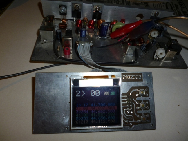

ИзображениеА это моя радиостанция... :solder:
с другой стороны
254 канала в диапазоне 40-45 МГц 20Вт на выходе. Чувствительность 0,2-0,4мкв. (Г4-116)
1ПЧ 10700 2ПЧ 455. МС3361 в приемнике,на входе Bf998. На выходе передатчика IRFZ24
P1010210.JPG [116.5 KiB]

eufs пожалуйста напишите по поподробнее об вашем синтезаторе для Лен. Собирали ли вы его толика на smd или на аналоговых тоже ну и про прошивку и обшей об устройстве если вам не трудно за рани спасибо я думаю многим будет интересно. :solder:
Я бы хотел впихнуть его суда в эту рацию
Последний раз редактировалось aen Вс сен 15, 2013 20:10:05, всего редактировалось 1 раз.
Исправил. Нарушение Правил форума п. 2.2
 Заголовок сообщения: Re: Простая УКВ радиостанция с узкополосной ЧМ (20 МГц...50
СообщениеДобавлено: Пн сен 16, 2013 09:41:10
Рейтинг сообщений: 63
Сообщений: 8080
Откуда: .ru
eufs писал(а):
Так как это была разработка с нуля, в электронном виде схемы нет, есть только в карандаше и ее надо найти...
Я думаю Вам нужно написать отдельную статью про свою схему. Т.к. моя схема (на кварцах) в основном для начинающих. :tea:
Mtr писал(а):
Я бы хотел впихнуть синтезатор... в эту рацию
Я бы на Вашем месте не стал впихивать синтезатор в носимую рацию. Синтезаторы прекрасно подходят для стационарных радиостанций. :roll: Хотя дело Ваше.
