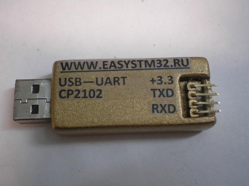

Добрый день Вот и я почти собрал данный прибор :)) Пока едут остальные детали прошил проц вот вот таким программатором.Плату нашел на форуме(спасибо за выложенный файл) :beer:
02.jpg [100.69 KiB]
01.jpg [142.58 KiB]

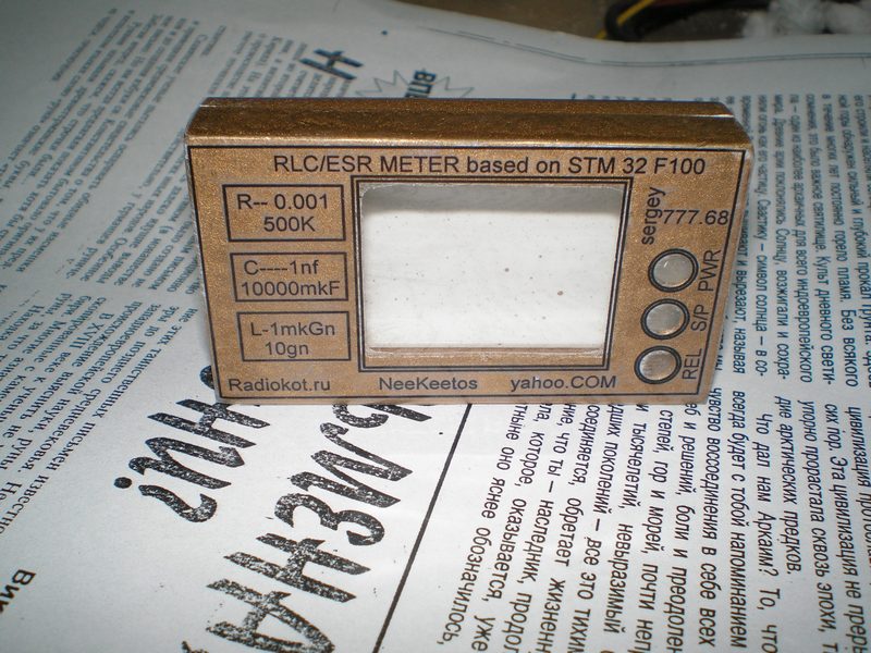

Вот и доделал корпус (со скотчем)
05.jpg [146.63 KiB]
04.jpg [139.52 KiB]
