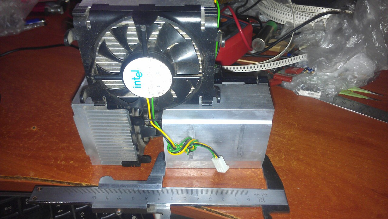

Всем добрый день. Выставляю фото плат моего частотника.
Хотелось послушать мнение DC-AC как специалиста.
Плата сделана под IR2110

Добротная конструкция. Vetalkp, вы то же ушли от тумблеров, или кнопок с
фиксацией, применив дополнительный контроллер? И что то переменника не
видно.

Схема без крутилки. Прошивка первых вариантов.
В ней одна кнопка с фиксацией для реверса.

Платка нормально сделана, вроде всё на месте, развязано, без лишних контуров. Дальше проверяйте в работе.

Всем привет! Подскажите, пожалуйста, приобрел 3 радиатора для охлаждения ключей. Не знаю, хватит-ли двух, или лучше использовать все три, по радиатору на каждую пару ключей? Крутить буду 3кВт двигатель, ключи G4PH50UD.
Уже видел готовую конструкцию на двух радиаторах, но у меня есть сомнения, подскажите, пожалуйста.
