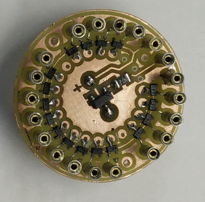

Выкладываю платы под версию с колечками.
Всего плат 5, не считая платы основы из черного стеклотекстолита - там всего 7 дорожек объединяющих две половинки часов и разъем питания (MicroUSB).
Справа (где выводы лампы) три платы: Плата лампы, плата MCU, плата сенсоров/кнопок.
Слева - плата Преобразователя Напряжения и плата датчика температуры и батарейки.

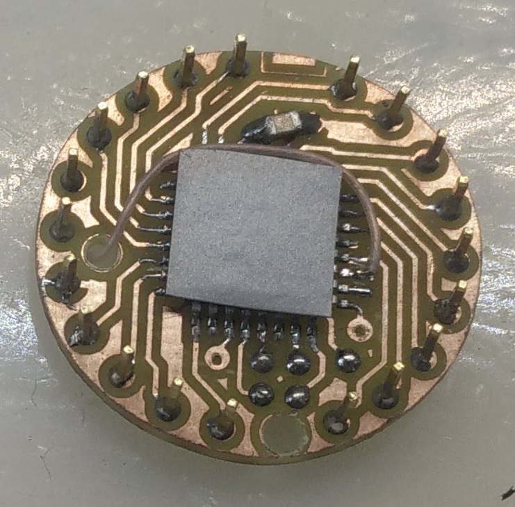

Плата MCU выглядит так: Изображение Изображение
Плата лампы - так:Изображение Изображение
Пищалка стоит под лампой (между ножек).
Транзисторы цифровые DTA114EE в корпусе SOT523.
Преобразователь напряжения на КФ1211ЕУ1 + IRF7303 (7341).
Батарейка CR1220. Если есть с контактами под пайку, можно разместить ее между платами лампы и MCU.
Соединения между платами (кроме платы лампы и MCU) проводом МГТФ-0,03.
В файле есть вариант плат под DS1307 и DS3231MZ, а так - же вариант с кнопками или сенсорами.
Все платы, кроме платы MCU чуть больше внутреннего диаметра кольца (на фото видно).
Все элементы подписаны.
Если, что непонятно - спрашивайте.

А что за разъемы на плате лампы применены?
А на основу плату можно взглянуть?

Платы MCU отличаются типом RTC: либо DS3231MZ, либо DS1307. На плате с батарейкой таки DS18B20 в SO8.
Микросхема сенсоров TTP224N - писал выше и схему выкладывал.
Разъемы на платах надерганы из таких: https://www.chipdip.ru/product/scsl-20 и таких https://www.chipdip.ru/product/pld2-80.
Что касается схемы, то ее нет. Сразу разводилась плата. Потом правилась прошивка уже под плату. Исходники выложу позже (если тов.

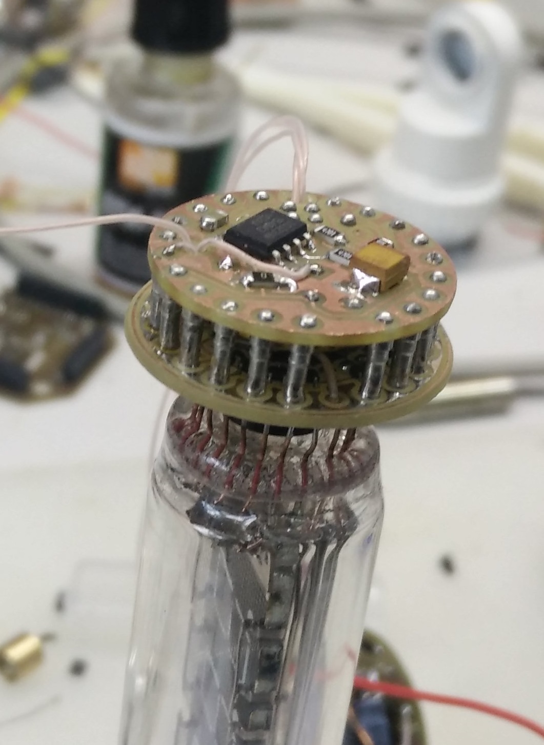

В общем так: На плате MCU распаивается, собственно, микроконтроллер и переходные отверстия. На плате лампы - транзисторы, эмиттерами и базами, коллекторы не трогаем, чтобы случайно не запаять отверстия под лампу. С обратной стороны платы лампы припаиваем анодные и сеточные резисторы, только к линии -27 Вольт. Так же припаиваем транзистор и резистор пищалки и саму пищалку (на нее удобно ставить плату когда будем вставлять контакты от цангового разъема).
Затем вставляем контакты разъема в плату лампы, кладем сверху плату MCU и вставляем контакты ответной части разъема прямо сквозь плату MCU . Платы, естественно должны быть сориентированы так как будут стоять при работе. Откусываем лишнее от контактов. Паяем контакты с внешних сторон. Паяем контакты на плате лампы с внутренней стороны.
Очень аккуратно разъединяем платы и паяем контакты с внутренней стороны на плате MCU используя минимум припоя.
Всё. Всё остальное можно распаять потом.
Что касается фото - могу выкладывать по ходу сборки второго экземпляра. (Первый делался как подарок и подарен).
Правда кольца приедут не скоро - заказал пару дней назад. (Финансовый кризис однако - ждал аванса).
Пищалка с генератором. Такая: https://ru.aliexpress.com/item/Active-b ... 53872.html

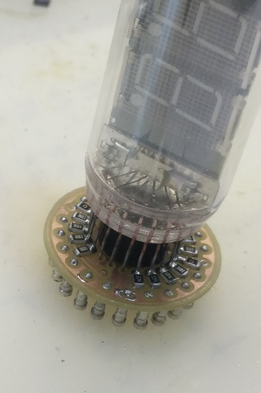

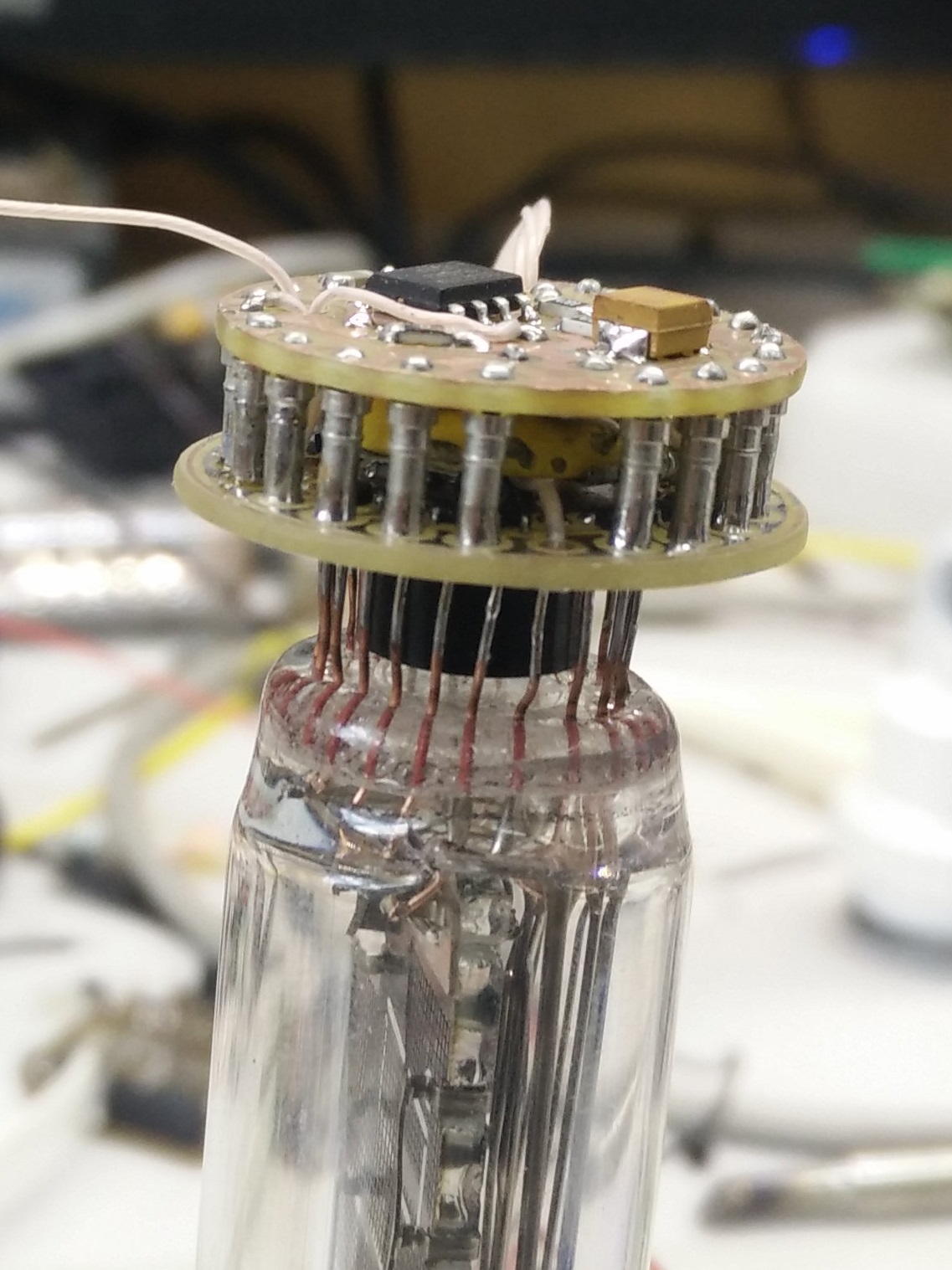

Начинаю выкладывать фото:
Изображение Изображение Изображение Изображение Изображение Изображение Изображение Изображение Изображение
Тут вариант платы MCU с DS3231MZ и установкой батарейки между платами. (Отрабатывается для будущего проекта на ИВ-21, там место во втором кольце мне пригодится для других целей).
Скоро выложу слегка обновленную плату MCU под DS3231. Чисто косметические улучшения.

Что то не пойму по фото, трансформатор где то в стороне?
 Заголовок сообщения: Re: Миниатюрные часы на вакуумно-люминисцентном индикаторе И
СообщениеДобавлено: Чт май 18, 2017 14:36:17
Карма: 16
Рейтинг сообщений: 279
Зарегистрирован: Ср май 06, 2015 01:32:36
Сообщений: 854
Да, плата ПН пока в сторонке. В таком виде фотографировать ее нельзя.
Тем более, что под трансом деталей всё равно не видно.
Буду собирать новую - выложу фото.

Исправленные платы MCU:
IV18RingMCU.lay6 [176.98 KiB]
Файл с платами выше презалил. Там полный комплект с исправлениями.

а какие исправления? только перекомпилировал прежнюю под свои возможности
СообщениеДобавлено: Чт май 18, 2017 16:13:51
Карма: 16
Сообщений: 854
Под DS3231 минимальные - добавил доп контакты для подпайки проводов питания.
Для DS1307 исправил критическую ошибку - с одной стороны отсутствовали отверстия под клему спикера и плюса питания. (Видимо скопипастил раннюю версию).

if((menu_item==menu_NULL)&&(settings&(1<<alarm_on))) _display_buffer[8]=d8_dot;
else _display_buffer[8]=sp;
Тут делается следующее: если часы в режиме отображения времени (menu_item==menu_NULL) и будильник включен (settings&(1<<alarm_on)), в _display_buffer[8] записывается код токи служебного разряда (d8_dot). Иначе туда записывается sp - код для погашенного разряда (от space).

Я чуть подкорректировал (диаметры отверстий, маску на сенсоры и базовую плату уменьшил), отправил на просчет, если цена устроит и буду делать - я вам пришлю пару комплектов, под 1307.
