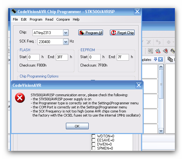

прошил мегу паралельным но так и не могу запустить прогер в CVAVR !

Вот фото ошибки!
Т.е.. после программирования Вы поставили на место перемычку Х2 с Х3, установили драйвер для FT232,
выбрали в CVAVR программатор и порт, к которому он будет подцеплен, подключили программатор, а CVAVR
его не видит?

Драйвер уже стоял!)) При подключении к USB свтодиоды подключенные к 23 и 22 ноге ft232 моргает 4 раза! Далее выставляю скорость порта к которому подключен прогер 11520, запускаю CVAVR в настройках прогера выбираю STK500 и ком порт! далее подключаю свою демо плату с 2313 и пытаюсь прочитать ее! На прогере начинает мигать светодиод подключенный к 23 ноге 6 раз и вылетает эта ошибка!

CVAVR видит прогер так как без прогера вылетает другая ошибка!

А сам комп видит STK500?

комп определяет его как USB SERIAL PORT как проверить его в терминале?
